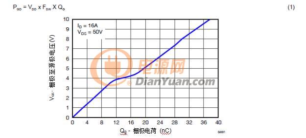

CSD19531 100V 5.3mΩ MOSFET Qg 与VGS曲线如图1所示,RDS(on)与VGS曲线如图2所示。虽然该MOSFET的RDS(on)规格为VDS = 6V,但可以看到RDS(on)曲线在6V时仍然具有明显的下降。在VGS = 8V时,曲线变得更平坦。图1显示了随VGS增加的栅极电荷,正如预期,其斜率变化接近阈值电压。
栅极驱动损耗取决于VDD、开关频率(FSW)和MOSFET Qg,如下面的等式1所示。
微信截图_20190524104936
图1.CSD19531栅极电荷与VGS

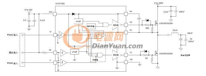

为了说明总功率系、栅极驱动损耗和组合损耗,图3中所示的同步降压转换器在以下条件下进行了测试:VIN=48V,Fsw=200kHz, IOUT=4A(DC), LI/HI死区时间=50ns。
03
图3.UCC27282同步降压测试电路
输出功率为96W的同步降压测试电路数据如下图4所示。可以看到栅极驱动器功耗随着VDD的增加而增加。功率转换器损耗在6V和7V VDD时更高,并且在8V VDD和更高电压下相对稳定。结合的栅极驱动和功率转换器损耗在8V VDD时最小。该MOSFET不是逻辑电平FET,逻辑电平MOSFET的最佳栅极驱动电压可能会更低。

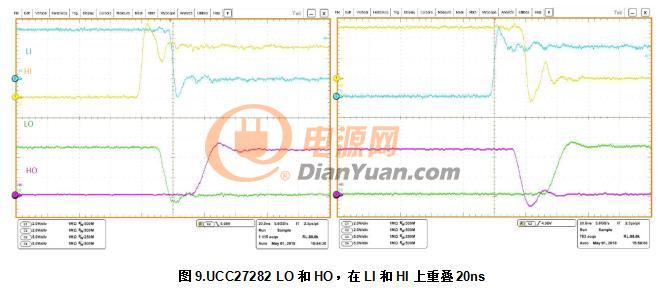

UCC27282驱动器包含输入互锁功能,可防止LO和HO输出同时处于高电平状态。包括同步降压、半桥、全桥和全桥同步整流在内的许多拓扑结构都不能容忍高侧和低侧MOSFET同时导通,否则可能会发生交叉导通,可能导致损坏。有许多事件可能导致电压尖峰或振铃超出正常观测的特性,包括短路或静电释放或EFT(电快速瞬变)事件的瞬态等故障情况。这些异常情况可能导致对栅极驱动器输入信号等关键控制信号的干扰。UCC27282在LO和HO输出上升沿和下降沿之间没有强制死区时间,因此控制器仍然可以确定时序,以实现精确的死区时间控制。下面的图9说明了LO和HO输出都处于低电平状态,对应于LI和HI输入上的20ns重叠。
微信截图_20190524105609
