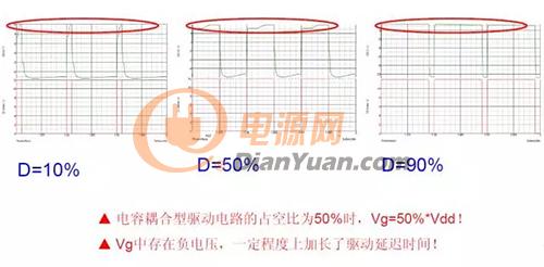

电容耦合型驱动电路中的振荡
多图详解 | 开关电源几种常见驱动电路
多图详解 | 开关电源几种常见驱动电路
多图详解 | 开关电源几种常见驱动电路
