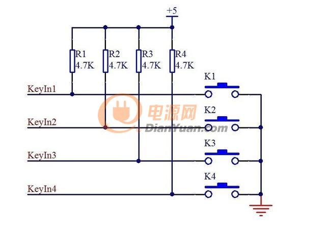

提高电路稳定性,避免引起误动作。图1中的按键如果不通过电阻上拉到高电平,那么在上电瞬间可能发生误动作,因为在上电瞬间单片机的引脚电平是不确定的,上拉电阻R12的存在保证了其引脚处于高电平状态,而不会发生误动作。

按键检测中的上拉电阻
电路设计为什么要加上、下拉电阻?
增加上拉电阻的目的是使当按键断开时,KeyIn1处于高电平状态,若无上拉,悬空,状态无法确定。断开为1,闭合为0,数字逻辑关系明确。

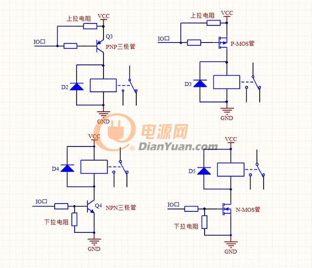

三极管、MOS管等控制端上拉或下拉
电路设计为什么要加上、下拉电阻?
三极管和MOS管当开关使用时,控制端加上拉或下拉电阻的目的是当没有输入信号时,使控制极处于稳定电平状态,确保三极管或MOS管截止。
还有处理器IO口、光耦输出、某些反相器等增加上拉或下拉电阻的目的也是一样的,为了确定电平状态,减少干扰和误差。
