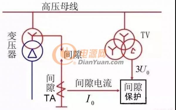

五、变压器中性点间隙过流保护
为防止过电压损坏变压器中性点绝缘,对主变压器中性点目前普遍采取装设放电间隙的措施,并利用中性点套管电流互感器或在放电间隙回路装设独立的电流互感器,构成变压器中性点放电间隙零序过电流保护(简称“间隙过流”保护)
变压器中性点间隙保护原理如下图所示。
值得收藏!变压器中性点保护的讲解
变压器高压侧中性点放电间隙保护何时投入,何时退出,为什么?
应在中性点接地刀闸合上前退出,在中性点接地刀闸拉开后投入。(即放电间隙保护与中性点不能同时在投入状态)
因为:放电间隙保护是由零序电压和零序电流并联组成,且电流定值比较灵敏,时间较短,没有与其他保护配合的关系。在直接接地状态时,如遇到外部故障,在中性点CT中就有零序电流流过,将造成间隙过流保护误动。
在经间隙接地状态时,在发生接地故障时,在其他接地变跳开后,中性点零序电压将升高,使间隙零序电压保护动作。间隙击穿后,零序电流动作,保护不接地变压器的安全。
