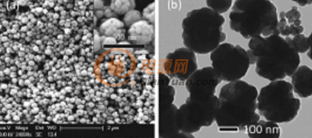

此外,硬碳的形成过程为:在2500℃的状态下,难以实施石墨化的碳材料,其主要为高分子化合物的热解碳,通过高倍显微镜能够看出,其是由许多纳米小球堆积而成,整体呈现出花团簇状,具体如图1所示。在其表面具有大量纳米孔的无定形区域,在容量方面远远超过石墨的标准容量,进而对循环能力产生较大的不利影响。
详解如何选择锂离子电池的电极材料?
图1 高倍显微镜下的扫描电镜图
