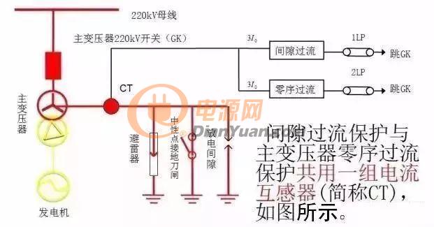

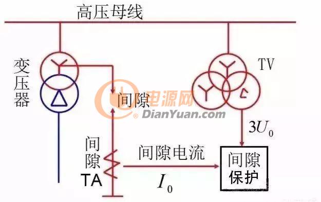

5、变压器中性点间隙过流保护
为防止过电压损坏变压器中性点绝缘,对主变压器中性点目前普遍采取装设放电间隙的措施,并利用中性点套管电流互感器或在放电间隙回路装设独立的电流互感器,构成变压器中性点放电间隙零序过电流保护(简称“间隙过流”保护)
变压器中性点间隙保护原理如下图所示。
详解变压器中性点保护的点点滴滴
变压器高压侧中性点放电间隙保护何时投入,何时退出,为什么?
应在中性点接地刀闸合上前退出,在中性点接地刀闸拉开后投入。(即放电间隙保护与中性点不能同时在投入状态)
因为:放电间隙保护是由零序电压和零序电流并联组成,且电流定值比较灵敏,时间较短,没有与其他保护配合的关系。在直接接地状态时,如遇到外部故障,在中性点CT中就有零序电流流过,将造成间隙过流保护误动。
在经间隙接地状态时,在发生接地故障时,在其他接地变跳开后,中性点零序电压将升高,使间隙零序电压保护动作。间隙击穿后,零序电流动作,保护不接地变压器的安全。
变压器中性点间隙过流保护的三种接线方式:
详解变压器中性点保护的点点滴滴
共用电流互感器接线图
2个电流继电器动作值不同,且2种接地电流的性质不同。零序过流主要是工频量。
间隙过流具有间隙、分段发展的性质,间歇时间和电流幅值均为随机性,且含有大量谐波分量。

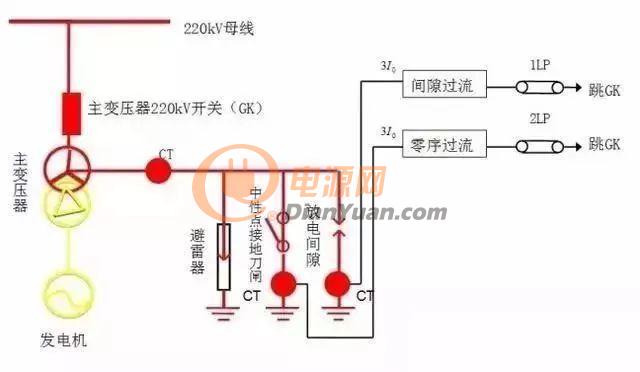

详解变压器中性点保护的点点滴滴
电流互感器相互独立接线图
将2套保护的电流互感器相互独立,即交流回路分开,分别接在各自的正确位置处。此方案较为合理,但费用高。

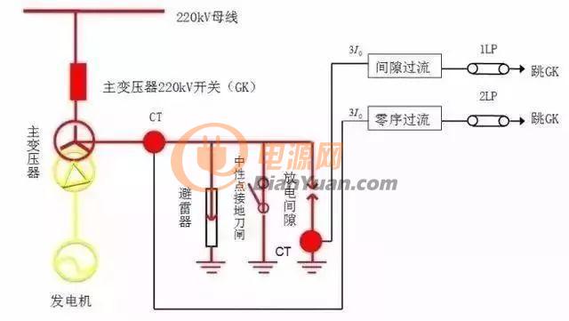

7详解变压器中性点保护的点点滴滴
综合接线示意图
变压器出厂时装设了主变压器中性点CT,为降低费用,零序过流采用主变压器自带中性点CT,间隙过流采用单独CT的综合接线。
