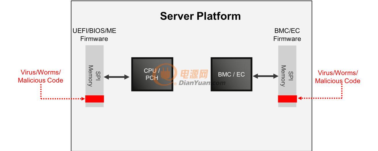

•现场运行过程中:黑客可以利用固件的自动更新,将可绕过任何现有保护机制的伪造固件替代正常的更新典型的服务器主板目前都使用至少两种标准的固件实例:统一可扩展固件接口(UEFI)和基板管理控制器
(BMC)。尽管这些接口能对固件起到一定的保护作用,但也非常有限。
统一可扩展固件接口(UEFI)
UEF(I   之前称为BIOS)是负责将服务器固件载入操作系统的软件程序。UEFI在生产过程中就已经安装就绪,用于
检查服务器有哪些硬件组件、唤醒这些组件并将其交给操作系统3。这一标准通过一种称之为安全启动的过程检测未经授权的固件,如果检测到未经授权的固件,该安全机制就会阻止硬件组件启动4。然而,安全启动的实现和支持因组件和供应商而异,这会导致组件安全性能出现漏洞,从而被黑客利用。此外,如果非法固件设法绕过了安全启动,UEFI就无法将组件的固件恢复到上一个经授权的版本并继续运行。
基板管理控制器
基板管理控制器是母板上的一种专用微控制器(MCU),通过独立的连接与系统管理员通信以及使用传感器来监控“计算机、网络服务器或其他硬件设备5”。许多BMC会筛查各自的固件安装情况以确保固件的合法性,但是对于其他的服务器固件则无能为力。BMC无法阻止恶意代码攻击电路板上的其他固件。例如,如果恶意代码被植入组件的SPI存储器未使用的分区,那么BMC则无法阻止代码进入服务器的整个代码流。
图 1:统一可扩展固件接口和基板管理控制器接口只能提供有限的固件保护

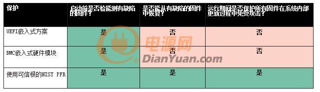

保护 启动前是否检能测有缺陷的固件? 是否能从有缺陷的固件中恢复? 运行期间是否保护所有固件在系统内部更新过程中免受攻击?
微信截图_20190417145525
图 2:当前的固件标准无法在所有操作阶段保护组件固件

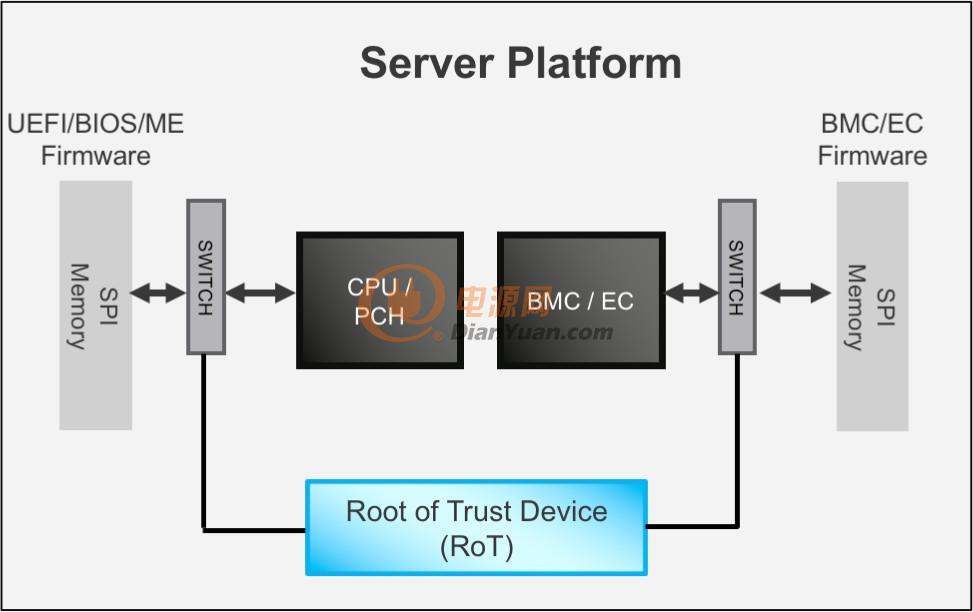

图 3:NIST SP 800-193标准:平台固件保护恢复
如图3所示,RoT器件首先上电,并通过加密方式检查所有组件的固件,以及是否有未经授权的修改。若RoT器件检测到任何破坏,则启动可信固件恢复过程。在极端情况下,若电路板上的所有固件全部受损,RoT器件还可以利用存储在该器件中的可信固件进行全系统恢复(通过BMC)。BMC从可信固件启动后,从系统外部取得已知可       信的固件替代被破坏的固件版本。RoT器件随后再次验证所有固件,然后启动电路板的上电程序,在此过程中板上所有组件都将上电,并强制从已知的完好固件镜像中启动,最后开始正常工作。
为保证SPI存储器不再遭受入侵,RoT将主动监测SPI存储器和对应处理器之间的所有活动,发现恶意更新固件的行为后,阻止安装更新。

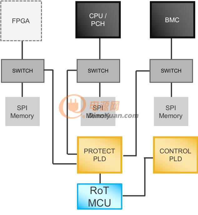

使用MCU实现可信根
MCU过去常在服务器硬件产品中用于构建可信根。简单来说,就是保留MCU层的一部分为可信执行环境。MCU 的这一部分与芯片的其他区域保持物理隔离,并持续监控固件,确保其获得授权并正常工作。通常来说,服务器上的PFR功能是通过向现有的硬件架构上添加RoT MCU实现的。
MCU通常难以支持验证服务器中的多个固件实例。这是因为它无法在没有外部设备(如PLD)的帮助下响应对服      务器所有固件实例的系统内部攻击(而PLD能实时监控SPI存储器的流量并同步检测和响应入侵行为)。
如图4所示,使用MCU实现PFR的三个组件为:
•RoT MCU – RoT MCU执行检测、恢复和保护功能;它是实现RoT的核心组件。
•保护PLD  – 通过实时监控所有组件处理器与其SPI存储器设备之间的活动,大规模实现PFR,全面保护电路板。
•控制PLD  – 该器件集成了所有电路板级的上电和复位时序功能,包括风扇控制、SGPIO、I2C缓冲、信号集成和带外通信等启动主板必须的功能。RoT MCU命令控制PLD为电路板上电。若需要在极端情况进行恢复,RoT MCU则命令控制PLD仅为可信恢复过程中使用的部分电路板供电。
图 4:如果需要各组件同时启动,那么符合PFR标准、使用MCU作为可信根的服务器还需要额外的组件(FPGA) 来提供必要的高性能;在大规模的服务器应用场景下,此种解决方案不可扩展
这种基于MCU的PFR方案有诸多限制。例如,图4电路中使用的控制PLD无法保护自身固件,也就意味着这种架      构并非完全符合NIST PFR的要求。控制PLD的代码仍有可能被修改,让RoT MCU失效。还有可能受到永久拒绝服务攻击(PDoS),通过删除这些PLD上的信息,让系统无法运行,从而使让服务器无法启动。保护和控制PLD 存在的安全漏洞使得组件在运输或者系统集成过程中很难防止对固件的攻击。为了达到NIST SP 800 193标
准,RoT MCU必须同时为控制PLD和保护PLD实现PFR功能。而使用MCU在这些器件上实现恢复和保护功能非常困难。最后,基于MCU的方案需要额外的系统级进程来检测试图绕过整个RoT电路的攻击行为。

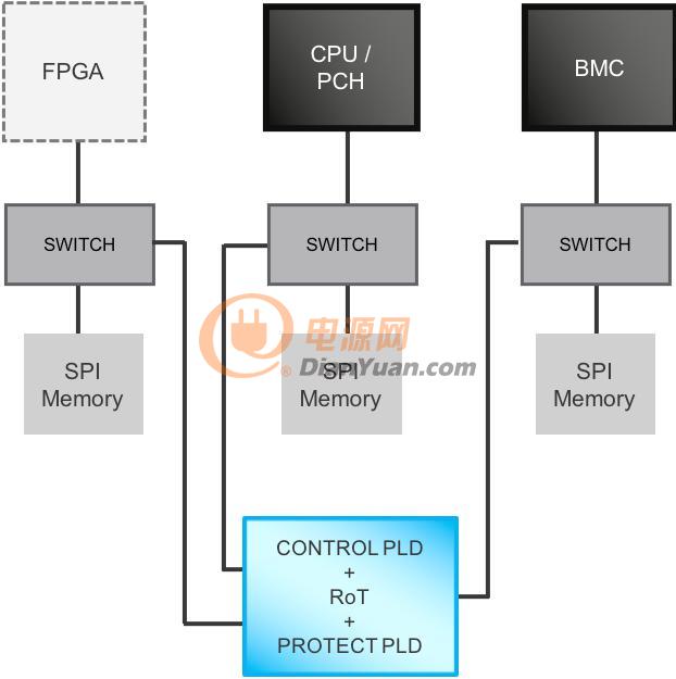

使用FPGA实现可信根
图 5:RoT FPGA解决方案将RoT MCU、控制PLD和保护PLD的功能集成在单个芯片上,不仅可靠、易扩展,而且 不可绕过。在拥有符合PFR标准的PLD的服务器上,PLD的性能足以并行监测所有组件的固件而无需使用额外的FPGA

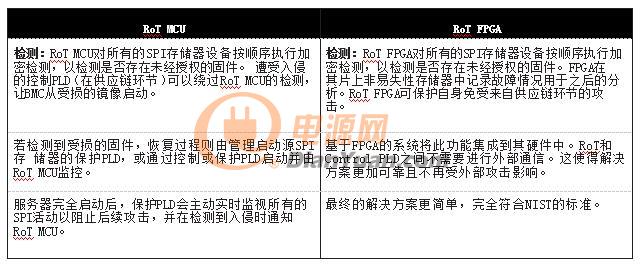

应对供应链攻击:MCU vs. FPGA PFR解决方案
如果出现固件攻击,两种不同类型的PFR系统将采取以下应对措施(按照实施顺序):
微信截图_20190417145810
检测:RoT MCU对所有的SPI存储器设备按顺序执行加密检测,以检测是否存在未经授权的固件。 遭受入侵的控制PLD(在供应链环节)可以绕过RoT MCU的检测,让BMC从受损的镜像启动。 检测:RoT FPGA对所有的SPI存储器设备按顺序执行加密检测,以检测是否存在未经授权的固件。FPGA在 其片上非易失性存储器中记录故障情况用于之后的分析。RoT FPGA可保护自身免受来自供应链环节的攻击。
若检测到受损的固件,恢复过程则由管理启动源SPI存 储器的保护PLD,或通过控制或保护PLD启动并由RoT MCU监控。 基于FPGA的系统将此功能集成到其硬件中。RoT和Control PLD之间不需要进行外部通信。这使得解决方案更加可靠且不再受外部攻击影响。
服务器完全启动后,保护PLD会主动实时监视所有的SPI活动以阻止后续攻击,并在检测到入侵时通知RoT MCU。 最终的解决方案更简单,完全符合NIST的标准。

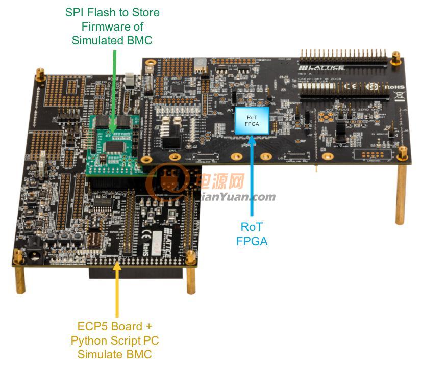

PFR开发套件简化FPGA可信根方案的实现
莱迪思现提供一款PFR开发套件,可简化FPGA RoT解决方案的实现。服务器组件的原始设备制造商和系统集成商如今可以快速实现基于FPGA的PFR,满足上市时间的要求。该套件包括一个软件功能库、相关的IP和3个开发板,用于实现PFR(包括保护PLD功能)。用户可以通过Lattice Diamond软件工具将电路板控制PLD功能添加到RoT FPGA设计中。莱迪思PFR开发套件和开发板包括:
•一个RoT FPGA开发板
•一块运行Python脚本的ECP5 FPGA板,用于模拟服务器的BMC。开发人员可以通过Python脚本执行命令来模拟对组件SPI存储器的攻击。
•一个PFR适配卡,用于在SPI存储器中存储BMC代码。在开发板的RoT FPGA中实现的PFR功能可以保护PFR适配卡固件免受攻击(意味着基于FPGA的该解决方案符合NIST PFR标准)。
莱迪思套件让用户能够设计、实现和维护符合NIST标准的自定义PFR方案,而无需专门的安全专业知识。
图 6:Lattice FPGA RoT开发套件拥有三块开发板:RoT FPGA开发板,用于模拟服务器BMC的ECP5开发板和用于存储模拟BMC固件的SPI闪存板
