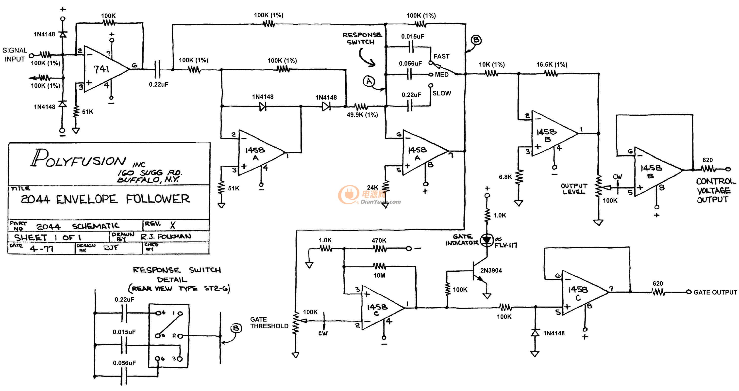

1.使用框图
本技巧似乎显而易见,但往往被过分自信的人忽视,他们认为自己已经把要做的活都弄明白了。完全按照你的需要表述电路的方框图对电路的成功设计至关重要。在你开始工作之前,方框图为你提供了一个大纲,它还为将要查看和检查你电路的任何人提供了极好的参考资料。
8个电路设计技巧使你的电路看起来更专业!
图1:单张大幅原理图(来源:experimentalistanonymous.com)
