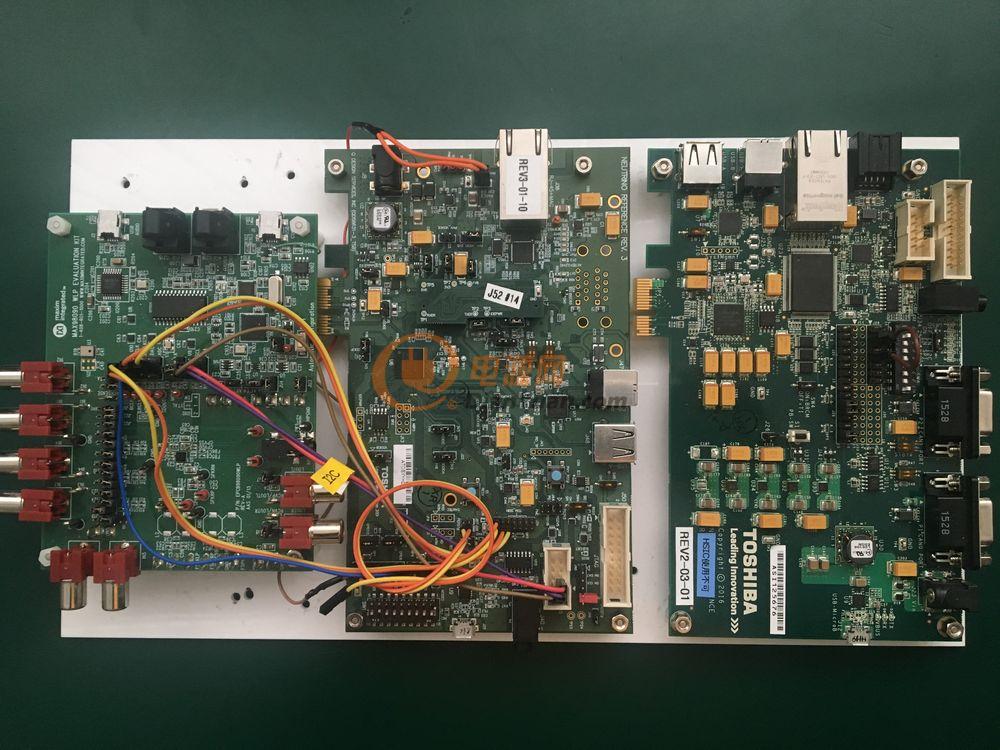

图示1-大联大诠鼎推出基于TOSHIBA的车载以太网桥接解决方案展示板图

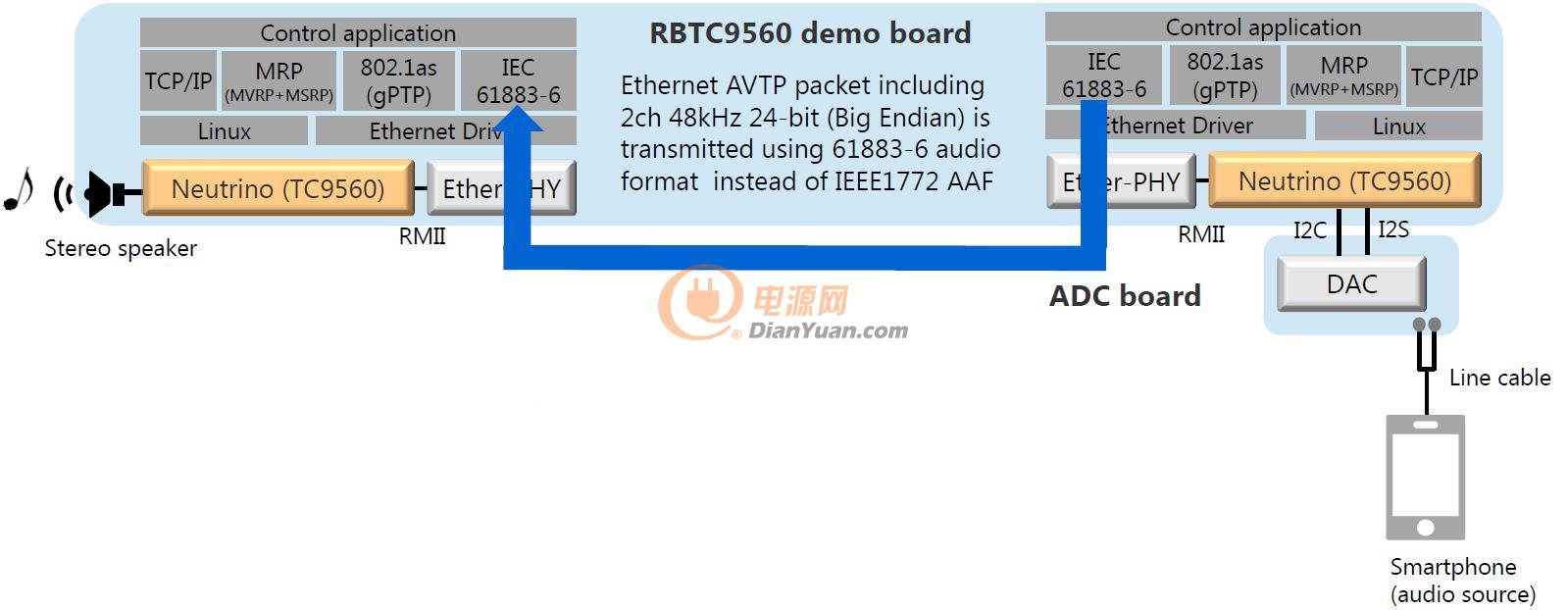

图示2-大联大诠鼎推出基于TOSHIBA的车载以太网桥接解决方案的方案块图
