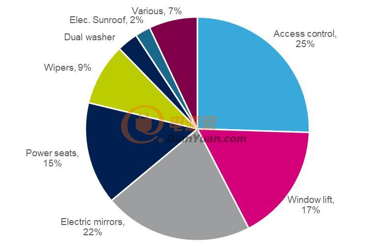

预估车用直流马达系统的需求将稳定成长,未来5年的年成长率约在3.1%左右。车身周边的需求主要来于自车门锁、电动后照镜、座椅调整、清洁剂帮浦、雨刷、车窗开关、天窗和电动滑门等传统应用。但还有许多新崛起且十分吸引消费者的应用逐渐面市,部分实例包括抬头显示器(HUD)、隐藏式车门把手、电动尾门、电动车换档切换器和电动车充电器锁。
考虑以上状况,估计2020年全球各地与车身相关的车用直流马达需求将达到20亿个。
下图为各种应用所占比例,所有应用耗电都在30W到200W之间。

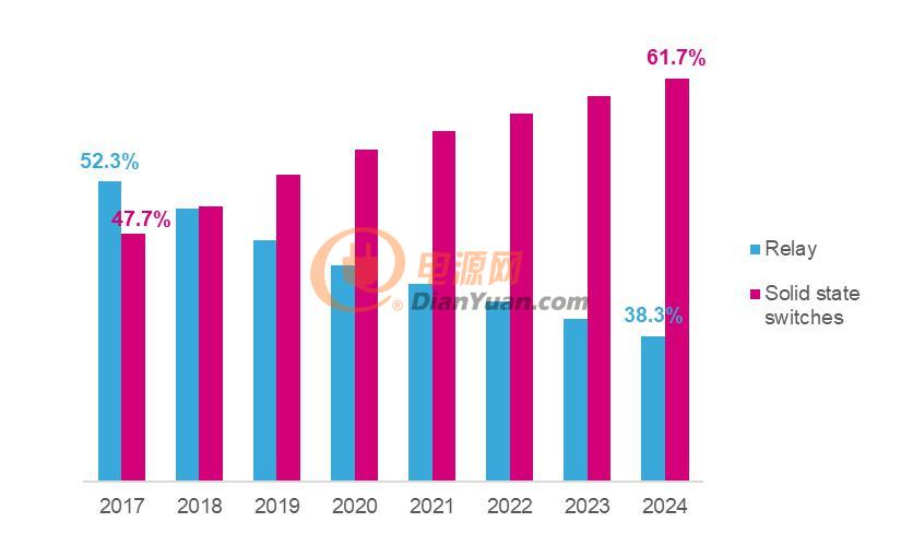

过去汽车产业一直将继电器视为一种简单又便宜的解决方案,用来驱动直流马达。但这种想法正逐渐改变,现在汽车制造商认为SSD才是更适合新应用设计的选择。SSD因为具有高度可靠的质量且诊断功能更为强化,很容易就能建置各种创新功能,像是驱动各种可变负载配置文件(例如电动尾门)或控制动作的顺畅度(例如车窗开关或座位调整)、消除继电器开关噪音以及增加豪华感。
最重要的是,全世界的地方立法机构已开始针对汽车的污染物质和二氧化碳排放设定新的限制,汽车结构必须有所调整,尤其是动力负载的供应,皆必须采用效率更高的电子组件。虽然新标准的冲击对象将以动力总成(power-train)系统为主,车身控制模块(Body Control Module,BCM)还是有一部分关联性。
因此我们预测,2020-2025年间由SSD驱动的直流马达每年平均成长6.7%,逐渐抢攻继电器的市占率。

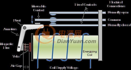

继电器触点是一种可导电的金属片,相互连接好让电流通过。机械式开关触点常见的问题包括会听见噪音,还有终端顾客因为感受到机械震动而观感不佳(尤其是转换频率驱动应用)。除此之外,继电器切换时会造成电弧噪音,进而产生电磁干扰(EMI)。为了降低继电器切换噪音,就需要电阻电容减震器(RC snubber)和续流二极管(flywheel Diode)等额外零件,但这些额外零件会对最后结构的复杂性带来负面影响。切换时产生的机电应力,中长期的影响就是会降低接触电阻和效能,让继电器无法使用或缩短寿命。继电器效能的劣化则会降低可靠度。

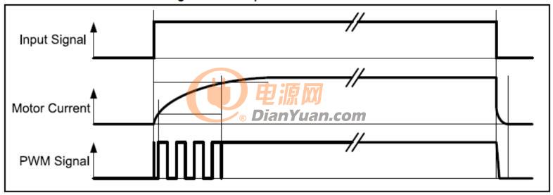

脉宽调变输入讯号常被用来控制H桥架构,只要改变工作周期,就能调节马达速度和力矩以建置下列先进功能:
防夹功能;
顺畅的起步和停止动作,提升驾乘体验;
失速状况控制;
不受电池电压影响进行马达调速;
减少起步时的涌入电流
一般直流马达配置文件会有一个起步期,涌入电流是正常电流的10-12倍。所有电子零件都必须符合规格,才能承受这样的高电流一段时间,而这也会持续影响最终应用的电线尺寸、印刷电路板面积和驱动器功能。
确实继电器规格书只提供电阻性直流负载最大限度的触点额定值,但此额定值会被高度电感或电容负载大幅降低。
以脉宽调变讯号驱动直流马达,就可能在有限的力矩下达到顺畅的马达起步。涌入电流也会减少,延长马达启动期。以脉宽调变讯号驱动直流马达,就能优化电力的消耗,进而缩小电线尺寸,整体来说有利于减轻重量。

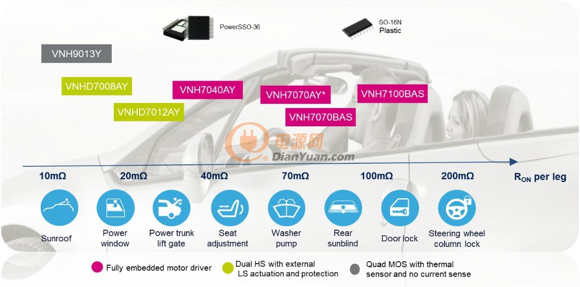

VIPower™ M0-7 H桥系列可视为驱动车用直流马达的自然选项,能满足市场对提升可靠度、系统效率及豪华感等优点的需求。由于采用混合模式,M0-7 H桥系列能将逻辑功能和动力结构整合到单一封装,提供全面整合和受保护电路的完整产品组合。因为可以提供不同的开启状态(on-state)电阻(从8 mΩ到最高100 mΩ)且电源封装体积小,该系列产品可确保弹性驾驶及控制功能,涵盖各式各样的负载状态(从极低到最高200W)。
虽然中低功率组件整合了所有的逻辑功能和完整的功率级(power stage),包括高侧(high side)和低侧(low side)功率金属氧化物半导体(MOS),VNHD7008AY和VNHD7012AY等高功率组件则采用不同架构,包含高侧功率MOS和低侧闸驱动器。因此,要完成H桥架构就必须有外部的低侧功率MOS(建议采用意法半导体STL76DN4LF7AG)。
