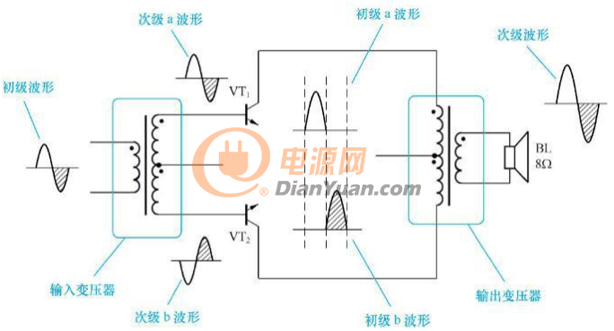

2.信号传输和分配
答疑解惑 | 浅析音频变压器的阻抗比和功率
如图所示的就是推挽功率放大器,输入变压器将信号电压传输,分配给晶体管VT1和VT2(送给VT1的信号还倒了相),使VT1和VT2轮流分别放大正,负半周信号,然后再由输出变压器将输出信号合成。
