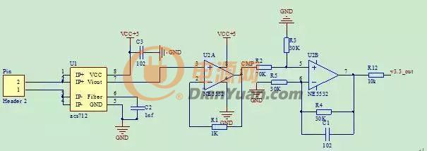

二、转换为0-3v输出信号调理电路的设计
ACS712采用单电源5V供电,输出具有很好的线性度,如下图所示。
详解纯硬件过流保护电路
ACS712输出电压与检测的电流关系
可以看出,当检测电流为0A时,输出2.5V,当电流为+5A时输出电压3.5V,当电流为-5V时输出为1.5V,具有很高的线性度。但是通常DSP的AD采样量程时0-3.3V的,这就需要运行进行调理,转换为0-3.3V之间的电压。
(注意:由于运放是单电源5V供电,因此需要用轨对轨运放,如LMV358。)
由于ACS712输出带载能力有限,通常采用一级电压跟随提高带载能力。之后在后级先用电阻分压,再送入同相比较端,同相放大一倍。分压电阻R2、R3需要先将0-5V的电压分为0-1.5V的电压,因此电阻比为3:7。在后级同相比例放大两倍即为0-3V之间的电压值。电路如下图所示:
详解纯硬件过流保护电路
输出调理电路

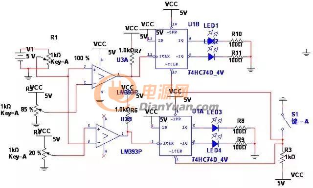

三、比较及锁存保护电路的设计
本设计的重点在于当出现过流后能自动切断输出,并保持切断的状态。这就需要对电流信号进行比较和对输出信号进行锁存。
本设计考虑到正负过流保护值可能不同,同时触发器通常有两路输入输出,因此设计了两路保护电路,通过按键进行复位。
锁存及复位电路的设计
下图为比较和锁存部分电路,用到D触发器74HC74和电压比较器。
74HC74是一种双D型触发器,有设置和重置引脚,正脉冲触发。此处直接用运放当作比较器用,需要注意的是运放通常是推挽输出,比较器是集电极开路输出,若换做比较器的话,需要加上拉电阻,可以实现“线与”。
详解纯硬件过流保护电路
比较和锁存电路图
74HC74的控制逻辑如下表所示,本次设计用到的小表中黄色强调部分的逻辑。当电流小于设定的过流保护值时,比较器输出为低电平。
一旦出现过流,比较器输出高,产生上升沿到74HC74的CP端,数据位的高电平被锁存到输出端Q,反相输出端 输出为低电平。
详解纯硬件过流保护电路
74HC74逻辑图
当复位按键被按下时, 为低电平有效,表现为表中绿色部分逻辑,输出端Q为低电平,与保护时逻辑反相。
以上控制部分逻辑通过Multisim进行了仿真,其中所有的模拟量给的是通过电阻分压给的,仿真电路如下:其中R1为模拟ACS712的输出,R4为负过流保护设定值,R5为正过流保护设定值。
详解纯硬件过流保护电路
控制部分逻辑仿真电路图
