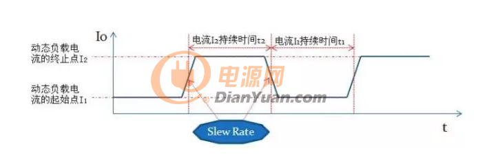

负载设置(如下图示)

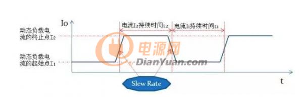

依规格要求设定负载电流的起、止点,负载电流的上升、下降速率(Slew Rate)及负载电流的变化周期;一般负载电流的上升和下降速度设置为2.5A/uS,变化周期一般为20ms。
开机后按规格要求,调整负载电流的变化周期(通过改变t1,t2)。
电源测试系列之输出动态响应(Output Dynamic Response Test)

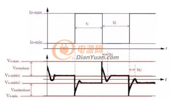

如下图中的各项数据:
电压值:Vo-max, Vovershoot, Vo-stable1, Vo-stable2, Vo-undershoot, Vo-min,
响应时间:tR1,tR2
参考值:t1, t2,Iomax,Io-min;或负载占空比,频率,Iomax,Io-min;
电源动态响应测试,什么样的波形算合格?
测量波形数据
如下图中的各项数据:
响应时间:tR1,tR2
电源动态响应测试,什么样的波形算合格?

各输出测量值符合规格要求:

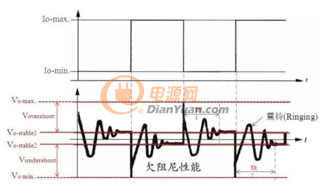

不能有震铃(Ringing, 反馈回路欠阻尼)现象,
待测电源不可以损坏(Damaged/Broken down),
待测电源不可以工作不稳定,甚至关机(Shut down),
响应时间符合要求。

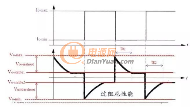

判定图例 1
如下图中的各输出测量值符合规格要求;虽有过阻尼,但可接受;
电源动态响应测试,什么样的波形算合格?
判定图例 2
虽然如下图中的各输出测量值符合规格要求,但反馈回路欠阻尼(不稳定),故不能接
受。

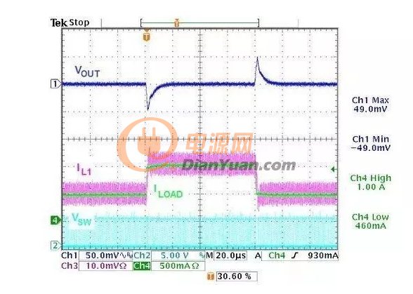

上一个电源动态负载实测波形
电源动态响应测试,什么样的波形算合格?

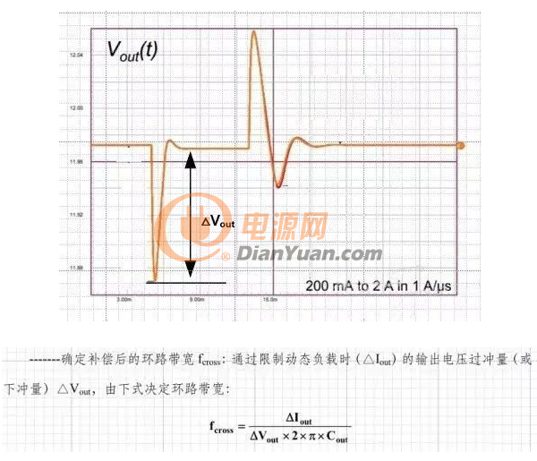

动态负载特性,关系到环路的响应特性。好与差在动态负载时体现很明显。
下供助相关资料阐述动态特性的特点与环路要求:
电源动态响应测试,什么样的波形算合格?
关于动态特性的调整时间与带宽有关系,带宽越窄,调整越快;输出过冲与电路的阻尼系数有关系,阻尼系数越小,过冲越大
