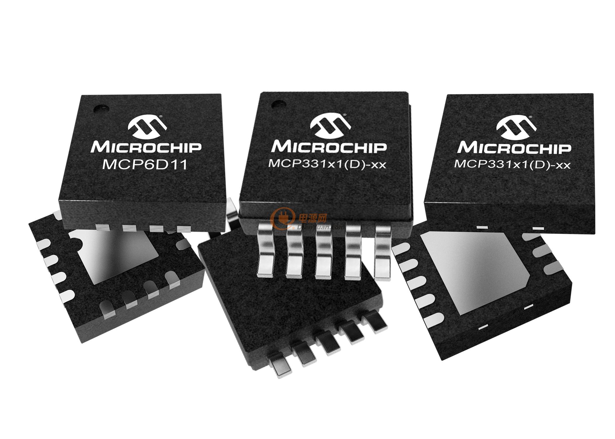

Microchip Technology Inc.(美国微芯科技公司)今日宣布推出12款全新逐次逼近寄存器(SAR)模数转换器(ADC)以及专为新型SAR ADC产品系列设计的配套差分放大器,以满足应用市场对更高速度和更高分辨率模数转换的需求。MCP331x1(D)-xx系列产品专为高温和高电磁工作环境而设计,其中包括业界唯一一款符合AEC-Q100标准且采样速率达每秒100万次(Msps)的16位SAR,可为汽车和工业应用提供必不可少的可靠性。MCP6D11差分放大器提供低失真、高精度接口,可在系统内实现ADC的全部性能。
MSLD-MCP331XX-ICs
MCP331x1(D)-xx系列产品分辨率范围包括12、14和16位,速度选项范围从每秒50万次采样(ksps)至1 Msps不等,可为开发人员提供适合其设计的ADC。该系列ADC能够在1.8V固定低模拟电源电压(AVDD)及低电流运行(1Msps下的典型有效电流为1.6 mA,500 ksps下为1.4 mA),同时具有超低功耗及满量程输入范围。
以上器件支持宽广的数字I/O接口电压(DVIO))范围(1.7V - 5.5V),可直接与Microchip PIC32、AVR®和基于Arm®的单片机和微处理器等大多数主器件连接,无需使用外部电压电平移位器。MCP331x1(D)-xx系列包含单端和差分输入电压测量选项,能够为系统实现两个任意波形之间的差异的转换。AEC-Q100认证系列在恶劣环境下依然能够提供可靠的性能,是高精度数据采集、电动汽车电池管理、电机控制和开关电源等应用的理想选择。
在不引入额外噪音和失真的情况下,将小模拟信号正确连接到高速、高分辨率ADC是一项巨大的挑战。 Microchip的MCP6D11差分放大器专为应对这一挑战而设计,为正确驱动ADC提供低失真和高精度的接口。
