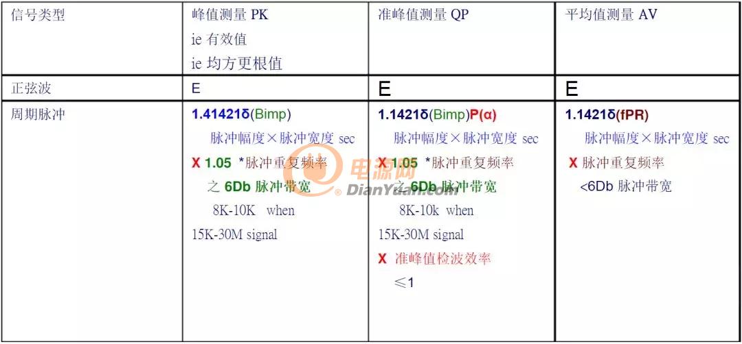

EMI Receiver可以进行准峰值测量、峰值测量和平均值测量。当输入信号是正弦波时,无论用何种方式测量,得到的读数都是相同的,等于该正弦波的有效值,精度应优于±2dB。但是如果输入的是周期脉冲信号,则三种测量方法得到的读数是不一样的,其结果如表所示。
峰值、准峰值和平均值测量的结果比较
webp-1
表中:
E——正弦波的有效值;
δ——脉冲强度,等于脉冲幅度×脉冲宽度sec,单位:mVs
Bimp——脉冲宽度;Bimp="1".05B6(B6表示6Db 带宽的脉冲带宽,在15k-30MHZ,8khz
PP(α)——准峰值检波效率,与检波器的充、放电时间常数、脉冲重复频率和带宽有关,P(α)≤1。
fPR——脉冲重复频率;

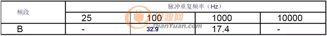

由表可知,峰值测量结果≥准峰值测量结果。下表中中列出了输入标准脉冲,在标准宽带情况下峰值与准峰值表头指示之比值。峰值测量时的绝对脉冲特性:
webp-2

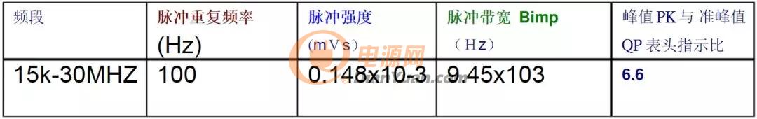

下表列出了具有相同带宽的准峰值QP和平均值AV表头指示之比值,在相同带宽条件下准峰值和平均值表头读数之比值:
webp-3
由表可知,准峰值≥平均值。对于规则的周期性脉冲可以根据表7来进行峰值、准峰值、平均值之间的转换。但是一般骚扰都是随机的,很难进行彼此间的换算,因此有些标准同时规定了发射测量的准峰值限值和平均值限值。
总上所述:PK≥QP≥AV。
