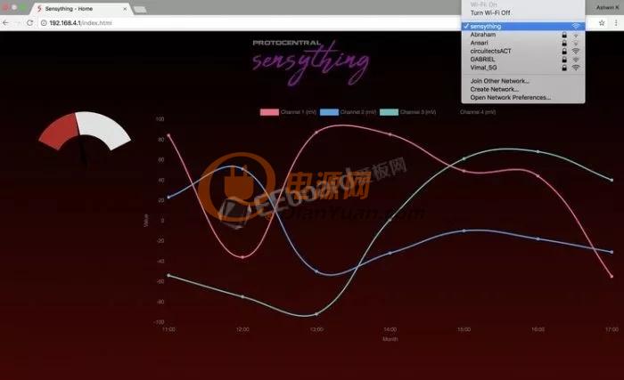

Wi-Fi接入点模式
如果用户需要在给定时间查看传感器值或查看记录的传感器数据,那也有方法实现,无需安装任何其他软件或应用程序,只需使用特定固件对设备进行编程,Sensything即可显示为可连接的Wi-Fi接入点。然后,您可以将PC或手机等移动设备连接到“Sensything”的Wi-Fi网络,在Web浏览器输入“sensything.local”站点,并在页面上查看传感器数据。这不需要任何互联网连接。
