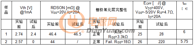

表1总结了测试器件中两个样品的实验结果,从测量结果看,两个样品的损耗程度不同。 样品1的本征栅源电阻为3.3kΩ,除连续栅极电流吸收异常外,MOSFET的其它功能未受任何影响。相对于标准操作条件,样品2本征栅源电阻低很多,而栅极吸收电流却升高。即使开关能量在受损最严重的样品上显著提高,两个样品仍然能够维持功能正常,如图3(d)所示。
表1短路实验最终结果和样品特性。
