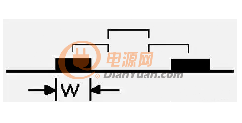

3W原则的概念:
为了保证线与线之间的距离足够大,当线与线中心间距不少于3倍线宽(如下图),如果线中心距不少于3倍线宽时,则可保持70%的线间电场不互相干扰,称为3W规则。如要达到98%的电场不互相干扰,可使用10W规则。
你知道吗? PCB设计中的3W原则
使用3W的原则基本出发点就是使走线间的耦合最小。

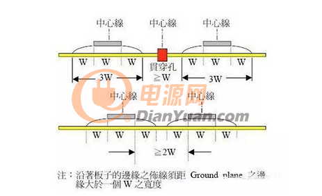

3W原则成立条件:
3W原则成立还与电路板的物理因素有关。从串扰成因的物理意义考量,要有效防止串扰,该间距与叠层高度、导线线宽相关。
你知道吗? PCB设计中的3W原则
对于四层板,走线与参考平面高度距离(5~10mils),3W是够了;
但对于两层板,走线与参考层高度距离(45~55mils),3W对高速信号走线可能不够。
3W原则一般是在50欧姆特征阻抗传输线条件下成立。
