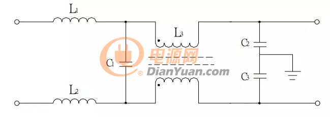

实际的EMI滤波器由L、C组合而成,设计时也常常将差模与共模抑制电路组合在一起(如图2),因此,设计时需依据滤波电容的大小以及所需符合的安规标准作出电感值的决定。
图中L1、L2、C1构成常模滤波器,L3、C2、C3构成共模滤波器。
一文解析开关电源共模电感计算
图2 EMI滤波器电路

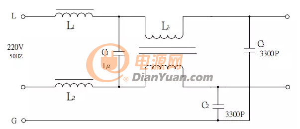

图3实际EMI滤波器
Step 0 : 如图3所示EMI滤波电路
CX = 1.0 Uf Cy = 3300PF EMI等級 : Fcc Class
Type : Ac Common Mode Choke
Step 1:电感(L)确定:
由电路图可知共模信号由L3和C2、C3组成的共模滤波器抑制,实际L3与C2和C3构成两路LC串联电路,分别吸收L和N在线的噪声。只要确定滤波电路的截止频率,也已知电容容量C,则可以下式求出电感L。
fo= 1/(2π√LC)L → 1/(2πfo)2C
通常EMI测试频宽如下:
传导干扰:150KHZ →30MHZ(注:VDE标准10KHZ - 30M)
辐射干扰:30MHZ 1GHZ
实际的滤波器无法达到理想滤波器那样陡峭的阻抗曲线,通常可将截止频率设定在50KHZ左右。在此,假设f o = 50KHZ,则
L =1/(2πfo)2C = 1/ [( 2*3.14*50000)2 *3300*10-12] = 3.07mH
L1、L2、C1组成(低通)常模滤波器,线间电容有1.0uF,则常模电感为:
L = 1/ [( 2*3.14*50000)2 *1*10-6] = 10.14uH
