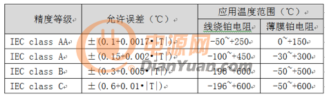

3. 精度等级
IEC60751中规定了铂热电阻的精度等级、允许误差。以A级铂热电阻为例,最大温度误差由两部分组成,0℃时的标称电阻值偏差导致的固定误差0.15℃,加上温度系数漂移引入的误差0.002×|T|。其中T是实际温度测量范围,T不超过精度等级表中的应用温度范围-30~+300℃时,则铂热电阻不超出精度等级的允许误差。
QQ20190116-160803
当被测温度为100℃时,A级铂热电阻总的误差为0.15+0.002×100=0.35℃。在选型时,铂热电阻的标称电阻、温度系数标准、精度等级及应用温度范围,是我们的选择依据。

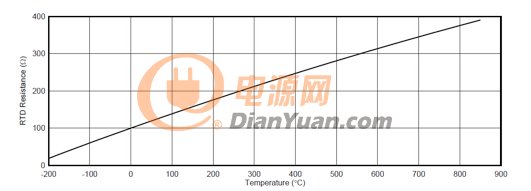

为了简化计算,使用公式输出PT100在-200~+850°C范围内的温度电阻值曲线,如下图。PT100的阻值变化在18~400Ω范围内,有近似线性的温度电阻值转换关系。

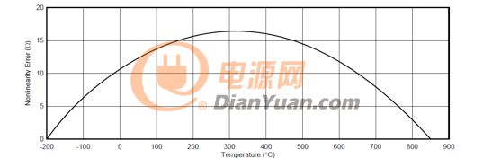

如果用-200°C和+850°C两个端点直接做两点线性校准,尝试简化计算,温度范围内的温度电阻值曲线如下图。这时最大的非线性误差超过16Ω,误差比较大。

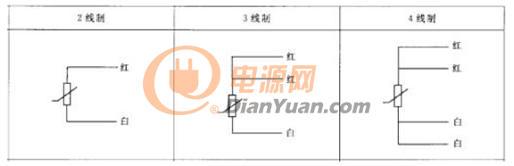

6. 接线方式
铂热电阻的输出引线方式有二线制、三线制、四线值,其中二线制引线电阻引入的误差无法消除;四线制无引线电阻误差,但引线数量最多多;三线制基于三个根引线在同等物理尺寸条件下,引线电阻值相等,两次测量电阻值之后通过计算可消除引线误差,是用得最多的方式。
QQ20190116-161022
图 5  铂热电阻接线方式

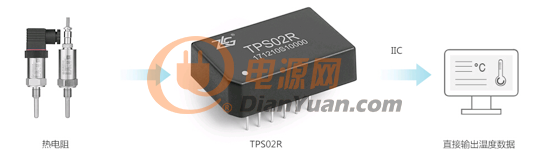

测温电路的精准程度除却热电阻的前期选型,还需要后续硬件设计与软件算法的优化,致远电子针对铂热电阻测量,提供三线制接口的PT100接口模块TPS02,内置激励电流源在内的高稳定度测量电路、24位ADC、电阻温度值线性化算法,2500V电气隔离,连接铂热电阻就可以通过IIC数字接口读出温度值。
