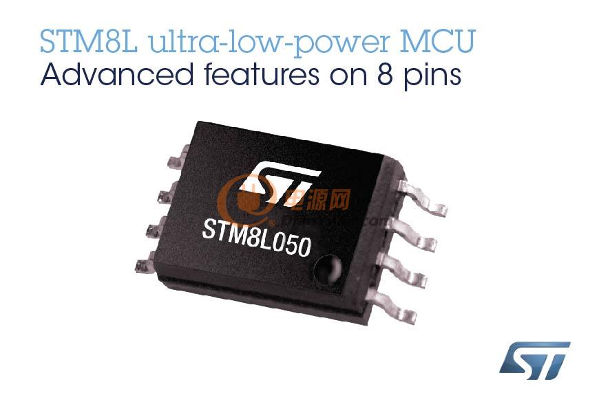

2019年1月16日 - 意法半导体推出了全新的8位微控制器STM8L050的推出,以提升低成本、低功耗8位微控制器(MCU)的功能集成度。作为超高能效的STM8L系列的最新产品,STM8L050在低成本的SO-8封装基础上,集成了多达6个用户I/O接口的丰富的模拟外设、DMA控制器和独立的数据EEPROM。
ST新闻稿1月16日——意法半导体STM8L050在低成本8引脚封装内集成丰富的模拟外设和DMA控制器,为8位微控制器市场提供更多选择
沿用STM8强大的高能效的16 MHz 处理器内核,STM8L050不负众望,为资源受限的产品带来合理的经济性和处理性能,例如,工业传感器、玩具、门禁卡、电动自行车控制器、家庭自动化或照明产品、智能打印机墨盒或充电器。
片上集成的DMA (直接内存取)控制器可以简化外围设备和内存或内存与内存之间的数据传输,从而提高微控制器的处理性能,降低功耗。256字节的独立EEPROM可在MCU关闭时存储重要的程序数据,同时还可以最大限度地使用闪存保存程序代码。
除两个比较器外,STM8L050还有一个4通道12位模数转换器(ADC)及带可编程闹钟和定期唤醒功能的低功耗实时时钟(RTC),允许设计人员最大限度地减少外部模拟元件数量。此外,STM8L050还支持高达16MHz的外部或内部时钟,让设计者在性能处理与物料清单(BOM)成本之间更灵活地取舍。
其它功能包括8KB闪存、1KB RAM、两个16位定时器、一个8位定时器,以及常用通信接口和调试接口,包括SPI、I2C、UART和SWIM。
作为一款沿用意法半导体超低功耗技术的STM8L微控制器,STM8L050具有最低功耗350nA的省电模式,以及3.6V-1.8V的宽工作电压。全系产品的额定温度范围都在-40°C-125°C范围内,确保微控制器在工业控制或照明产品等苛刻应用中的工作稳定性和可靠性。
