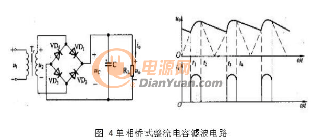

(3)滤波电路——电容滤波电路原理图
采用滤波电路可滤除整流电路输出电压中的交流成分,使电压波形变得平滑。常见的滤波电路有电容滤波、电感滤波和复式滤波等。
在整流电路的输出端,即负载电阻RL两端并联一个电容量较大的电解电容C,则构成了电容滤波电路,如图4所示电路,由于滤波电容与负载并联,也称为并联滤波电路。
详解线性可调直流稳压电源的设计
从图3可以看出,当u2为正半周时, 电源错误!未找到引用源。通过导通的二极管VD1、VD3向负载RL供电,并同时向电容C充电(将电能存储在电容里,如t1~t2),输出电压
u0=uc≈u2;错误!未找到引用源。达峰值后u2减小,当u0≥u2时,VD1、VD3提前截止,电容C通过RL放电,输出电压缓慢下降(如t2~t3),由于放电时间常数较大,电容放电速度很慢,当uc下降不多时u2已开始下一个上升周期,当u2>u0时,电源u2又通过导通的VD2、VD4向负载RL供电,同时再给电容C充电(如t3~t4),如此周而复始。电路进入稳态工作后,负载上得到如图中实线所示的近似锯齿的电压波形,与整流输出的脉动直流(虚线)相比,滤波后输出的电压平滑多了。
显然,放电时间常数RLC越大、输出电压越平滑。若负载开路(RL=∞),电容无放电回路,输出电压将保持为错误!未找到引用源。的峰值不变。 输出电压的估算:
显然,电容滤波电路的输出电压与电容的放电时间常数τ=RLC有关,τ应远大于u2的周期T,分析及实验表明,当
详解线性可调直流稳压电源的设计
时,滤波电路的输出电压可按下式估算,即
详解线性可调直流稳压电源的设计
整流二极管导通时间缩短了,存在瞬间的浪涌电流,要求二极管允许通过更大的电流,管子参数应满足
详解线性可调直流稳压电源的设计
在已知负载电阻RL的情况下,根据式子选择滤波电容C的容量,即
详解线性可调直流稳压电源的设计
若容量偏小,输出电压UO将下降,一般均选择大容量的电解电容;电容的耐压应大于u2的峰值,同时要考虑电网电压波动的因素,留有足够的余量。 电容滤波电路的负载能力较差,仅适用于负载电流较小的场合。
