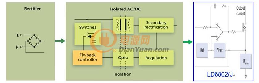

图3中,闪频研究结果显示发现某些厂牌能够达到零频闪,但也有不少厂牌的频闪问题十分严重。换句话说,因国际节能相关单位要求LED照明灯具(取代荧光灯或电子放电灯)要求功率因子标准而反应出频闪问题。但频闪问题并非是无法克服的技术问题,而是设计灯具上是否针对电源和光源是否考虑频闪纹波而选用两级架构电路或选择矩阵或二次光学设计。但由于价格竞争,许多厂商不愿意花费成本做为改善。鉴于此通嘉科技(Leadtrend)提供简易且安全的方案设计- LD6802/J, 以消除(remove)/抑制(suppress)因单级高功因转换器(single stage PFC)架构下所产生100Hz~120Hz涟波控制,将带有涟波的直流电经过处理才提供给LED芯片两端驱动,因此有效抑制涟波闪烁(图4),成本相对两级式减少约20% 。
通嘉科技LD6802/J 方案标准系统
图4:通嘉科技LD6802/J 方案标准系统
LD6802/J是一款可于仿真定电流调光系统(含TRIAC或DALI或0/1V-10V调光系统)之消除/抑制因单级高功因转换器(single stage PFC)架构下所产生100Hz~120Hz涟波,通嘉科技(Leadtrend)至今已发表相关特性之专利, 有别于市场产品虽标有其效能但实测后却无法于调光型频闪要求。
