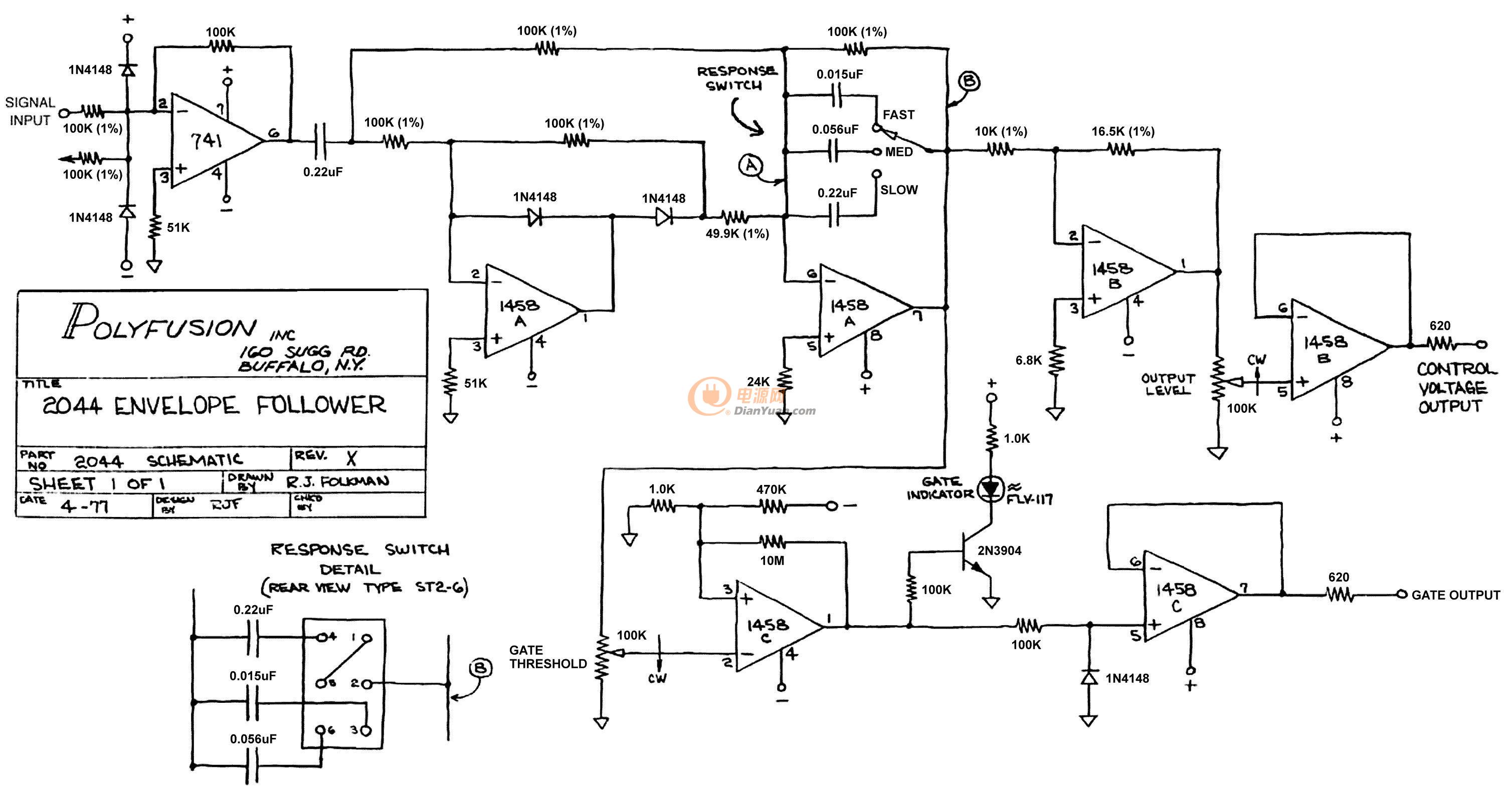

图1:单张大幅原理图(来源:experimentalistanonymous.com)

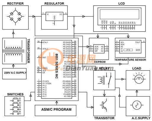

2019年电路设计8大技巧
图2:清晰标记的框图(来源:elprocus.com)
