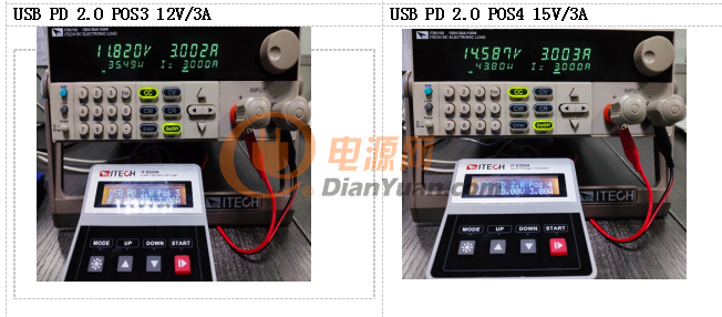

1.1IT-E255A自动进行充电器协议检测,Type-C输出口支持USB PD2.0 、QC3.0、QC2.0三种快充协议。

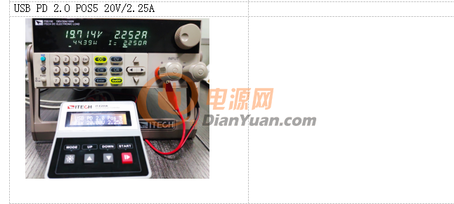

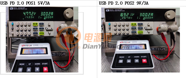

1.2从IT-E255A显示屏中可以看出,小米USB PD适配器的快充协议版本为2.0,支持5V/3A、9V/3A、12V/3A、15V/3A、20V/2.25A五个输出档位。
1.3在5V/3A、9V/3A、12V/3A、15V/3A、20V/2.25A 五个PD输出档位,分别拉载最大的电流,测试其在不同档位下输出的电压和输出功率。

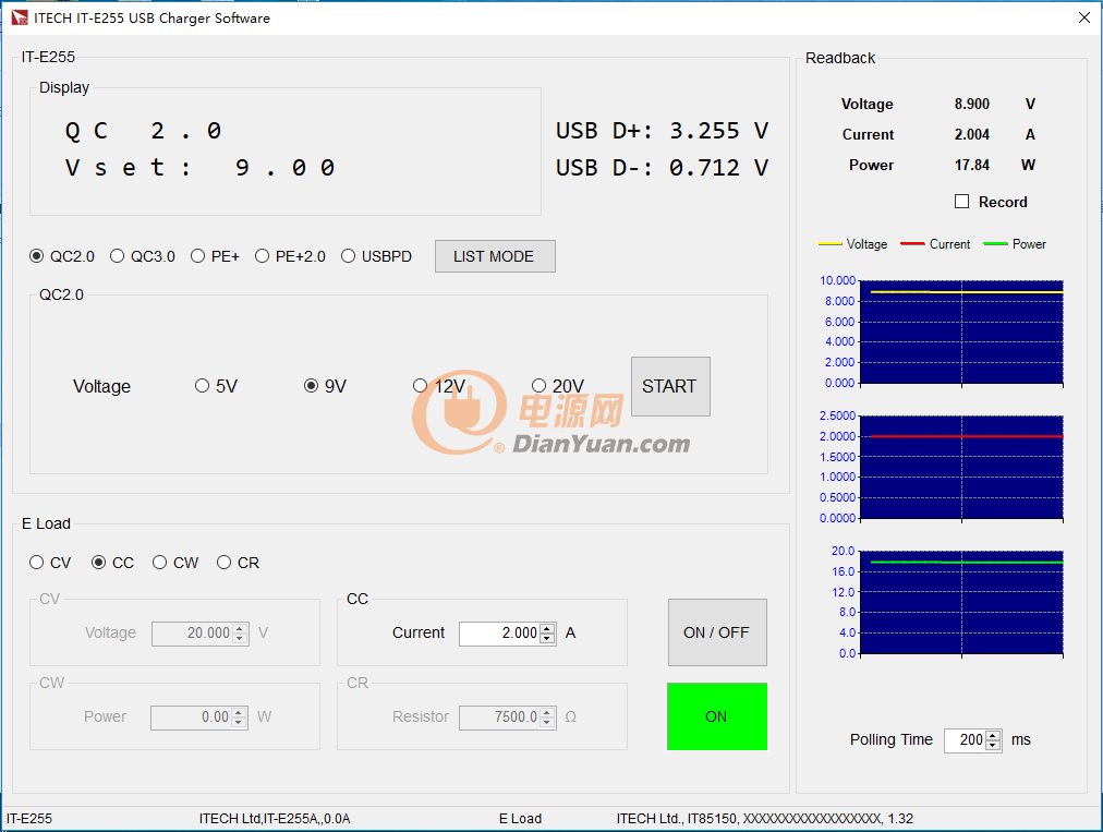

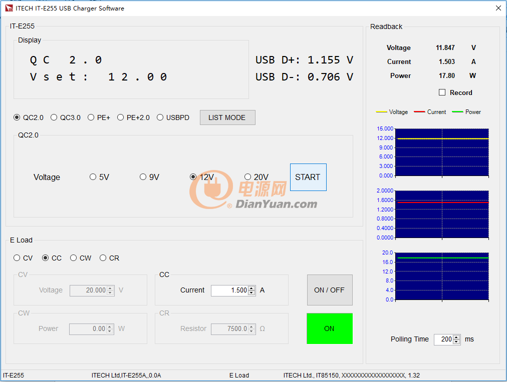

3. 如果不喜欢手动操作,还可以使用上位机软件控制。使用USB数据线将IT-E255A和计算机相连。下载相应免安装的上位机软件,打开后就可以使用。
下面做了两个测试:QC2.0 9.0V输出:
55
QC2.0 12.0V输出:
66
操作清晰简易,可以显示拉载的电压、电流、功率的波形曲线,自由控制电子负载,另外还可以设置list自动测试,快速进行判断、OCP测试等。此外还可以下载到快充控制盒中,与电脑脱机使用,一键操作,非常快捷。
