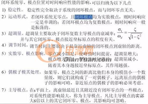

9.零点
零点:何谓零点,当传输函数的分子为零时,此时的传输函数结果为零,这时该点就是零点。说的再深入一点,当系统输入幅度不为零且输入频率使系统输出为零时,此输入频率值即为零点。
我们可以将开关电源的环路控制当作一个放大器来理解。通常一个零点的出现,会使放大器的增益斜率增加1,也就是增加了放大器所处理的信号的相位和幅值。
通常零点的产生是由于在输入输出间存在两条信号路径,这两个信号一个强一些,一个弱一些,二者相互抵消一部分。通常在电路中表现为反馈路径(前馈路径)与主信号路径的叠加(相消),因为两条环路的之间存在时间差。当叠加时产生左半平面零点有助于稳定性,当相消时产生右半平面零点,这对系统的稳定性很不利,因此要抵消它。
10.极点
极点:何谓极点,当传输函数的分母为零时,此时的传输函数结果趋向于无穷大,该值就是极点。
我们还是将开关电源的环路控制当作一个放大器来理解。一个极点的出现,会使放大器的增益斜率减小1,也就是降低了放大器所处理的信号的相位和幅值。
说的深入一点,当系统输入幅度不为零且输入频率使系统输出信号为无穷大(系统稳定破坏,发生振荡)时,此频率值即为极点。
极点与环路的控制形式并没有关系,它只是会导致系统信号相位滞后。至于极点经常和环路被一起提到,是因为极点对环路的稳定性有决定性的影响。
极点影响的是系统的动态响应频率。从波特图上分析极点,会发现它有两个作用,延时和降低增益。极点在环路控制中的作用就是降低反馈信号的幅度及反馈时间。
上传一份个人觉得关于零点极点对系统稳定性的影响分析比较透彻的资料(下面图片),希望能帮助大家很好的理解零点极点的概念。
干货 | 电源工程师环路设计必备基础
说实话,个人关于零点极点的理解其实也很肤浅,这几天一直在四处搜集资料,奈何感觉真正讲解的比较直白的资料很少。只好将自己的理解通过直白的语言写出来,希望能有抛砖引玉的作用。我个人的理解存在很多的问题,希望大家指正。

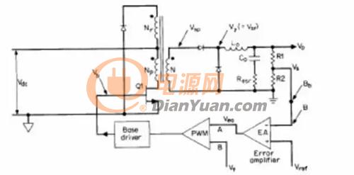

在环路控制中,其实一直和我们在打交道的是误差放大器。这玩意是环路控制的核心,可谓牵一发而动全身。先上图
干货 | 电源工程师环路设计必备基础
在图中误差放大器的名称表示为EA。我们这一讲的核心就是这玩意。

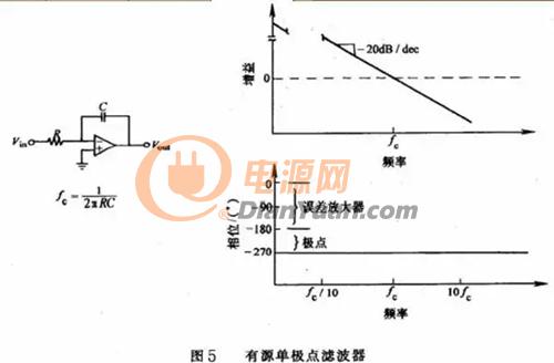

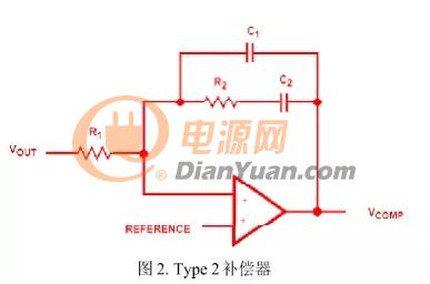

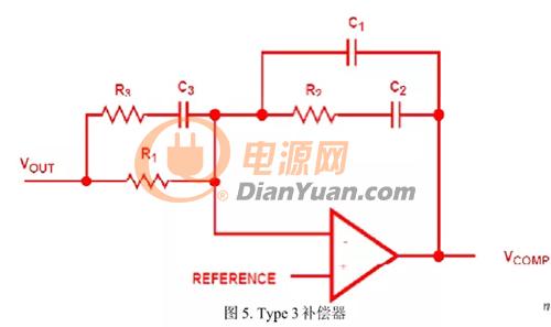

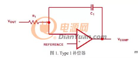

使用误差放大器作为补偿器的种类大致分为一类(type1),二类(type2),三类(type3).这三种补偿器分别对应一个,两个,三个零极点。废话少说,先上他们的照片。
干货 | 电源工程师环路设计必备基础
干货 | 电源工程师环路设计必备基础
干货 | 电源工程师环路设计必备基础
上面就是三类补偿器,他们都有各自的特点。下面我来详细介绍一下上述三种补偿器的电气特性。
第一种补偿器就是常见的一阶积分器,设输入电压为Vout,输出电压为Vcomp,输入电压信号和输出电压信号的关系为Vcomp=(-1/RC)∫Vout∆t。
当输入信号是阶跃直流电压Ui时,电容将以近似恒流的方式进行充电,输出电压与时间成线性关系,则Vcomp=(-1/RC)*Vout*t。
该补偿器有一个零点和一个极点,同时该类补偿器没有相位提升的作用,仅仅只能增加直流增益。这一类补偿器通常应用与要求不是很高的场合。在-20dB/dec下降的博德图中,该补偿器在不同频率之间的增益和相位差如下图:
干货 | 电源工程师环路设计必备基础
因为一类补偿器没有相位提升的作用,当补偿网络在穿越频率处相位裕量过低,则该类补偿器将不适用。

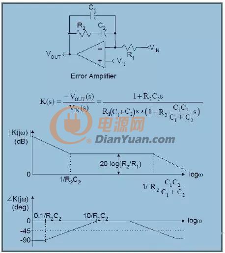

接下来需要讲解的是二类补偿器,这类补偿器是目前应用最广泛的补偿器。该补偿器能提升环路网络的相位裕量。先将二类补偿器的特性参数贴出来。
干货 | 电源工程师环路设计必备基础
接下来介绍二类补偿器电气特性。它含有两个极点和一个零点。第一个极点,是零频极点 fp1=1/(2pi*R1*C1)。
第二个极点,是R2和(C1、C2串联)形成的极点,一般来说C1要远大于C2,C1和C2串联后可以等效成C2,所以这个极点就是fp2=1/(2pi*R2*C2)。
一个零点,由R2和C1组成,也就是f=1/(2pi*R2*C1)。  二型补偿器无法校正有双极点的拓扑,这是该类补偿器的不足。
