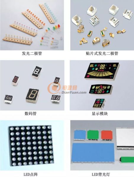

在市面上,LED产品有发光二极管、数码管、米字管、符号管、点阵显示屏、LED背光、LED照明灯等,参考如下图1所示。事实上,数码管、米字管、符号管、点阵显示屏……当中的每个发光单元都是一个发光二极管。
图1 常见LED显示模块

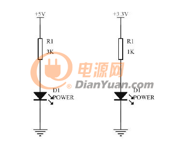

1、电源指示灯
图2 5V和3.3V电源指示灯电路
D1采用红色LED灯(GaAsp管芯),封装形式由产品要求决定。工作电流计算如下:
常规设计,If要在0.5~3mA范围内,减少电源指示灯对电能的消耗。对于5V电源,限流电阻R1推荐采用3K;对于3.3V电源,限流电阻R1推荐采用1K。
