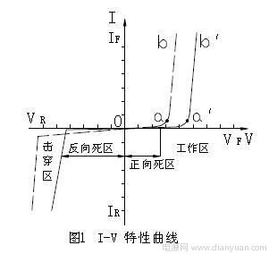

1.1 I-V特性
表征LED芯片pn结制备性能主要参数。LED的I-V特性具有非线性、整流性质:单向导电性,即外加正偏压表现低接触电阻,反之为高接触电阻。
如上图:
(1) 正向死区:(图oa 或oa′段)a点对于V0 为开启电压,当V<Va,外加电场尚克服不少因载流子扩散而形成势垒电场,此时R很大;开启电压对于不同LED其值不同,GaAs 为1V,红色GaAsP 为1.2V,GaP 为1.8V,GaN 为2.5V。
(2)正向工作区:电流IF 与外加电压呈指数关系
IF = IS (e qVF/KT –1) -------------------------IS
为反向饱和电流。V>0 时,V>VF 的正向工作区IF 随VF 指数上升,
                         IF = IS e qVF/KT
(3)反向死区 :V<0 时pn 结加反偏压V= - VR 时,反向漏电流IR(V= -5V)时,GaP 为0V,GaN 为10uA。
(4)反向击穿区 V<- VR ,VR 称为反向击穿电压;VR 电压对应IR 为反向漏电流。当反向偏压一直增加使V<- VR 时,则出现IR 突然增加而出现击穿现象。由于所用化合物材料种类不同,各种LED 的反向击穿电压VR 也不同。

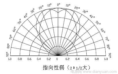

2.1 发光法向光强及其角分布Iθ
2.1.1 发光强度(法向光强)是表征发光器件发光强弱的重要性能。LED 大量应用要求是圆柱、圆球封装,由于凸透镜的作用,故都具有很强指向性:位于法向方向光强最大,其与水平面交角为90°。当偏离正法向不同θ角度,光强也随之变化。发光强度随着不同封装形状而强度依赖角方向。
2.1.2 发光强度的角分布Iθ是描述LED发光在空间各个方向上光强分布。它主要取决于封装的工艺(包括支架、模粒头、环氧树脂中添加散射剂与否)
⑴ 为获得高指向性的角分布(如图4)
① LED 管芯位置离模粒头远些;
② 使用圆锥状(子弹头)的模粒头;
③ 封装的环氧树脂中勿加散射剂。
采取上述措施可使LED 2θ1/2 = 6°左右,大大提高了指向性。
⑵ 当前几种常用封装的散射角(2θ1/2 角)圆形LED:5°、10°、30°、45°。

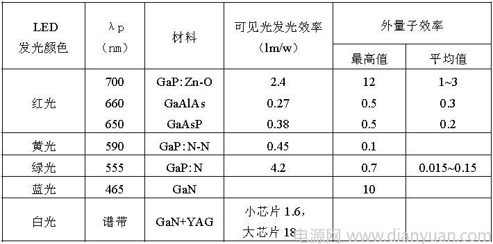

④ 流明效率:LED 的光通量F/外加耗电功率W=KηP
它是评价具有外封装LED 特性,LED 的流明效率高指在同样外加电流下辐射可见光的能量较大,故也叫可见光发光效率。
以下列出几种常见LED 流明效率(可见光发光效率):
品质优良的LED 要求向外辐射的光能量大,向外发出的光尽可能多,即外部效率要高。事实上,LED 向外发光仅是内部发光的一部分,总的发光效率应为η=ηiηcηe,式中ηi 向为p、n 结区少子注入效率,ηc 为在势垒区少子与多子复合效率,ηe 为外部出光(光取出效率)效率。

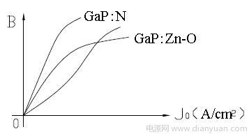

LED 亮度与外加电流密度有关,一般的LED,JO(电流密度)增加BO 也近似增大。另外,亮度还与环境温度有关,环境温度升高,ηc(复合效率)下降,BO减小。当环境温度不变,电流增大足以引起pn结结温升高,温升后,亮度呈饱和状态。
