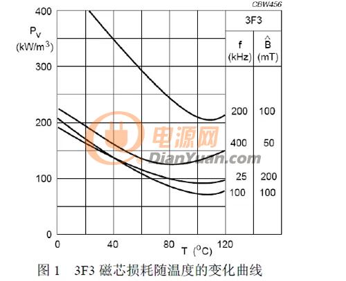

借助 Steinmetz 模型计算磁损在工程上的应用十分广泛,然而该模型的参数随频率变化,也就是说用来反映频率和最大磁感应强度与磁损关系的幂指数α 和β 的拟合值在不同频率时是不同的,同时温度对磁芯损耗的影响也很大。
图1给出了飞利浦公司的3F3 材料单位体积损耗和温度的关系。既然磁芯损耗随温度的变化而变化,那么计算公式就应该考虑温度的影响。但式(2)中没有明显体现温度影响的参数。为此,一些产商在Steinmetz 经验公式的基础上进行改进,把温度和频率的影响包括在一个更加通用的公式中,比如下式就是飞利浦公司提出的计算正弦波下的单位体积的磁芯损耗公式(W/m3)。
一文搞懂高频变压器磁芯损耗的计算!
其中:
式(3)中参数Cm、α、β 反映了频率对磁芯损耗的影响。而参数ct0、ct1、ct2,和T 体现了温度的影响,温度的总体影响用参数CT 来表示。表1 为飞利浦公司提供的材料的相应参数。应用式(3)和(4) ,Steinmetz 经验公式(2)可以用来计算正弦波励磁时,不同频率和温度下磁芯材料的单位体积损耗。
