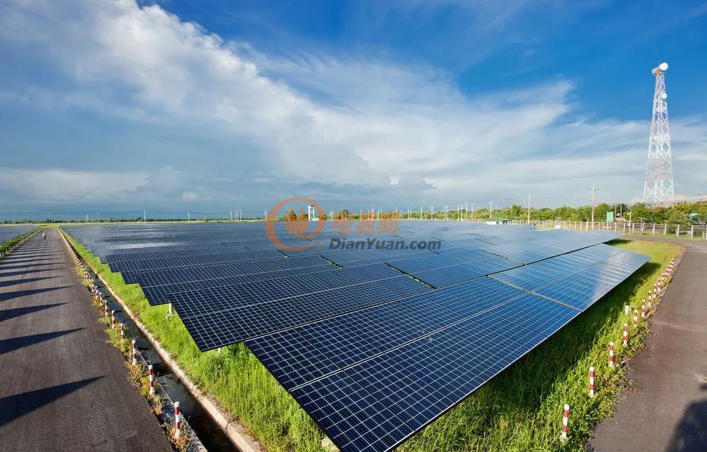

2017年,中国新增太阳能发电装机容量超53GW,位居全球第一,其中分布式光伏发电得到了大力支持,新增装机容量一举突破了19GW。目前,国内光伏产业链各个环节已经相当完整,参与其中的厂家众多,光伏市场趋于饱和,在激烈竞争的形势下,降低产品的生产成本同时提高产品的可靠性成为厂家抢占市场的主要方式;其中的电流传感器作为光伏并网逆变器中的核心检测元件,在要求产品稳定性的同时,还需兼顾高精确的电量计量工作。
