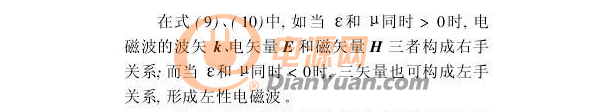

3个矢量构成左手关系,这就是左性电磁波。这时,波矢k与坡印延矢量S=E。H的方向相反,即相速度和群速度方向相反。

在自然界中并没有介电常数ε和磁导率μ同时为负的材料,通常是使介电常数ε和磁导率μ同时为正的材料在一定条件下等效为负性材料的。假定材料中的原子和分子可以看作以某一固有频率ω0谐振的束缚电子谐振子。在外电场作用下,当外电场的频率ω ω0时,电子相对于原子核产生一个位移,并且在外电场方向上诱导一个极化,即极化方向同外电场方向一致,此时介电常数为正。当ω→ω0时,谐振子同外电场发生谐振,外场诱导的极化很大,谐振子内积累了很大的能量,从而当外电场方向发生反转时,谐振子的极化方向几乎不受影响。也就是说,当频率接近于谐振频率 ω0时,谐振子的极化由与外电场同相位转变为与外电场反相,从而出
现了负效应。这让右性电磁波通过左手材料后变为左性电磁波的波性转变方法是可行的,表明了符合左手定则的左性电磁波是存在。
