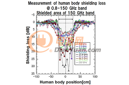

DOCOMO使用R&S公司的测试和测量设备,开发了一种新型的超宽带毫米波信道探测仪,用以测量评估超过100 GHz的毫米波移动通信系统所需的无线电波传输特性。 测量参数包括传输损耗(无线电波的衰减程度)、功率延迟分布(无线电波的到达时间)、角分布(用于指示无线电波到达角扩展)。在测试系统中,R&S SMW200A信号发生器和R&S SMZ倍频器产生毫米波信号,而R&S FSW85信号和频谱分析仪配备R&S FS-Z170谐波混频器,以高达2 GHz的可扩展分析带宽对其进行分析。该系统提供了一个非常方便的用户界面,具有高分辨率的多点触摸屏,直接实时显示无线电波传播特性。
QQ20181130-163625
在这个实验中,此测试系统被放置在一个暗室中。DOCOMO 和R&S公司证实,他们采用高达150 GHz以及目前已使用或考虑使用的所有公共5G频带的信号,可以测量并分析人体的屏蔽效果。通过密切合作,DOCOMO 和 R&S公司表明了他们致力于为全球5G之后的下一代移动通信系统的发展做出贡献。
