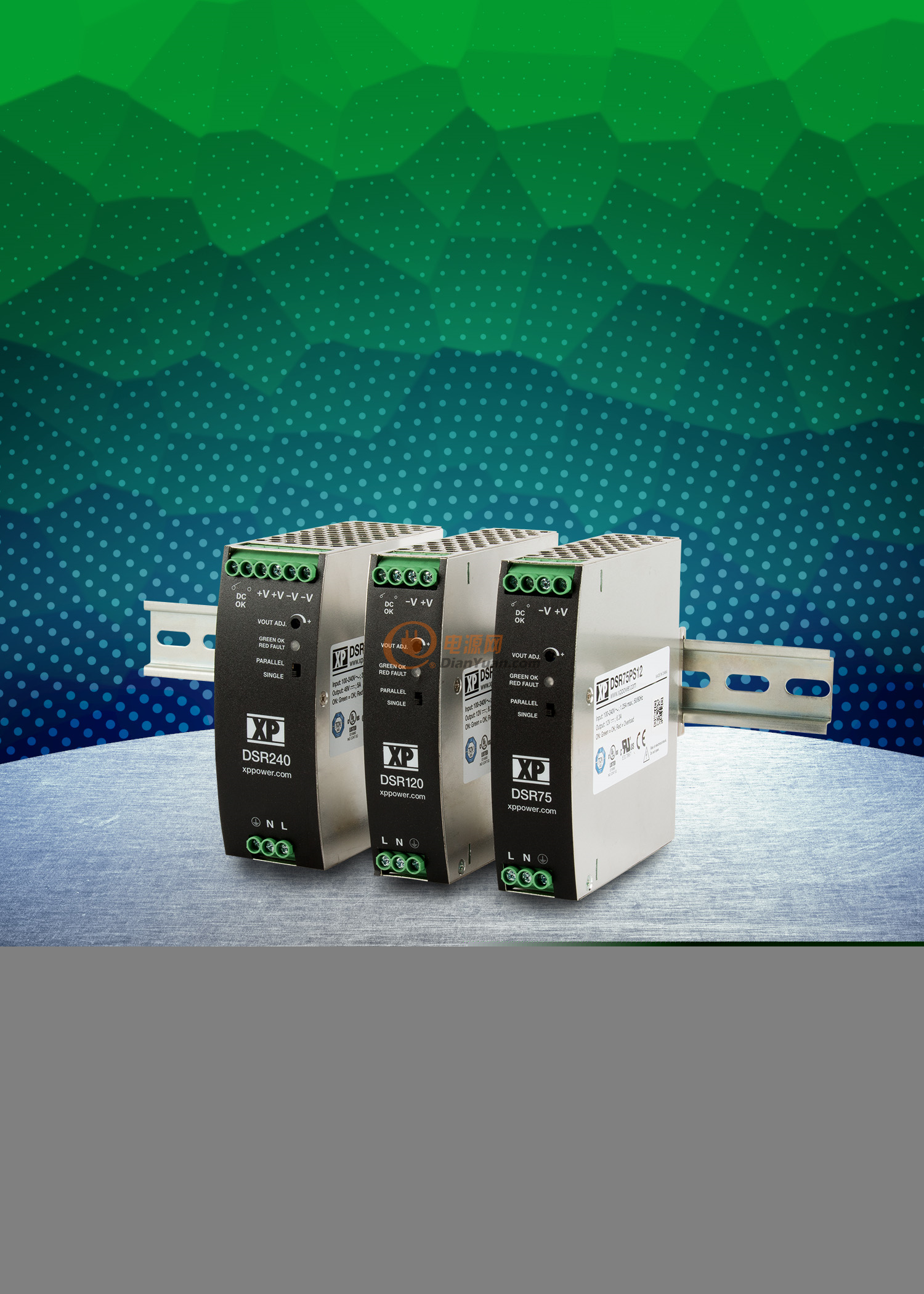

XP Power正式宣布推出可满足工业控制系统(ICE)和信息技术设备(ITE)应用的AC-DC DIN轨道电源DSR系列。这款多功能电源提供可靠的功率,具有150%峰值负载能力,外壳为超薄DIN导轨金属封装。
作为一款价格有竞争力的产品,DSR系列的超薄,节省空间的设计特点实现了宽度仅为32毫米的75W和120W模块,45毫米的240W模块,使该产品成为目前市场上外形最薄的产品。
untitled
该产品可满足工业和建筑物控制应用,具体部署领域包括机器控制、制程控制、工厂自动化、自动扶梯/旅行器/电梯/升降机控制、建筑物供暖/空调监控、控制和安全系统。
这些领域的技术进步需要更多的自动化和控制,同时在不损害可靠性的情况下最小化控制系统尺寸。XP Power的DSR系列完全可以满足这些需求。
DSR系列的DSR75,DSR120 和DSR240 分别为 75W,120W和240W,效率分别可达 91、92 和94 %。其中两个低功率模块输出为 12、24和48V,而DSR240系列输出为24或48V。所有模块输入为85 至 264 VAC。
该产品的150%峰值负载能力可启动机电负载。工作温度范围为-25至+70摄氏度,所有模块额定输出功率可高达50或60摄氏度。无伏特继电器触点便于远程监控DC OK。产品可以并联以满足更高的要求,或者被配置成在关键应用中提供N+ 1冗余。
