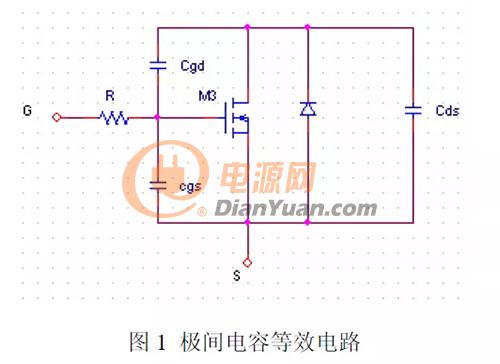

功率MOSFET 是电压型驱动器件,没有少数载流子的存贮效应,输入阻抗高,因而开关速度可以很高,驱动功率小,电路简单。但功率MOSFET 的极间电容较大,其等效电路如图1 所示,输入电容Ciss,输出电容Coss 和反馈电容Crss 与极间电容的关系可表示为:
webp-1
功率MOSFET 的栅极输入端相当于一个容性网络,它的工作速度与驱动源内阻抗有关。理想的栅极驱动电路的等效电路如图所示,由于Ciss 的存在,静态时栅极驱动电流几乎为零,但在开通和关断动态过程中,仍需要一定的驱动电流。
webp-2

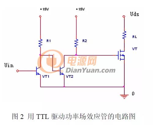

1.直接驱动电路
比较简单又比较可靠的驱动方式是使用集电极开路的 TTL 按图2 所示与功率MOSFET连接。这种方式可以产生足够高的栅压使器件充分导通,并保证较高的关断速度。由于外接负载电阻RL 须有一定大小,以限制TTL 的低电平输出晶体管的功率耗散,因而这种驱动方式的开通速度不够高。

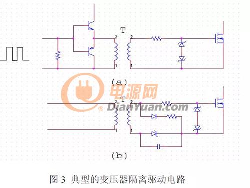

2.隔离驱动电路
通常隔离驱动电路按隔离方式基本上可分为光耦隔离驱动电路和脉冲变压器隔离驱动电路两类。由于光耦本身特性的限制,其工作频率最高只有40k Hz 左右,在高频场合的应用受到限制。隔离驱动电路的缺点是需要增加辅助电源,有的还要正负极性的电源,这就使得电路复杂,成本增加。图3a 所示的驱动电路,虽然电路简单,不需辅助电源,但是由于变压器的工作特点,驱动信号占空比很大时会导致加在 MOSFET 栅极的负向脉冲幅值很大,容易损坏管子。而占空比很小时栅极的负向电压很低,而且只能维持很短的时间,不能保证可靠关断。栅射之间并联的稳压管能限制电压,但是将会对信号的边沿产生影响。图3b 所示电路虽然能够提供可靠的关断负压,但是仍然存在驱动信号边沿不陡的问题,限制了驱动频率。

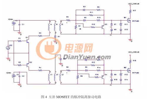

工作原理:
webp-5
驱动电路如图所示,以正向电路为例,频率为50kHz 脉冲信号,通过高频脉冲变压器耦合去驱动功率MOSFET 管,次级脉冲电压为正时,MOSFET 导通,在此期间Q3 截止,由其构成的泄放电路不工作。当次级脉冲电压为零时,则Q3 导通,快速泄放MOSFET 栅极电荷,加速MOSFET 的截止。R7 是用于抑制驱动脉冲的尖峰,R9,D3,R11,D5,R13 可以加速驱动并防止驱动脉冲产生振荡。由D7, D9 构成的电路对电压波形的负向进行削波,由D11, D13 构成的电路对电压波形的正向进行削波,D1 和与它相连的脉冲变压器绕组共同构成去磁电路。

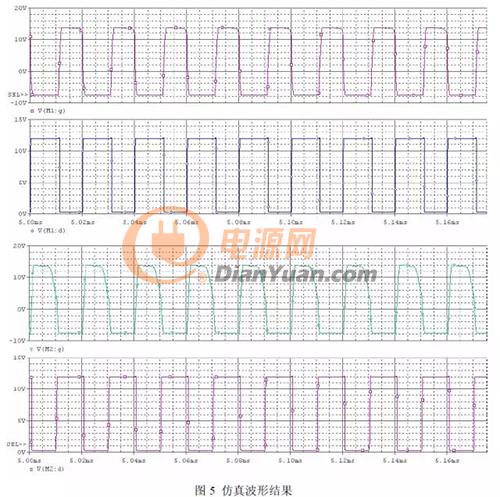

仿真波形结果:
webp-6
本文作者创新点:针对目前对MOSFET 应用日益广泛,在一些特殊场合常常会用到互补MOSFET,而各类文献中较少涉及互补MOSFET 的驱动问题,提出了对互补MOSFET 的驱动电路设计,并通过仿真对结果进行了验证。
