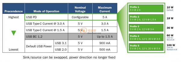

这些特性将为USB创建新的应用,特别是在供电方面。继续驱动超低功耗处理意味着可以用更少的功率完成更多的工作,并且由于USB连接的总功率现可达100 W (图1),这开启了各种各样的可能性。但要实现这一潜力,需要一个能够实现预算的USB控制器。
图1:USB Type-C电源配置选项
Precedence:优先排序
Highest:最高
Lowest:最低
Mode of Operation:工作模式
Current:电流
Default USB Power:默认USB电源
Nominal Voltage:额定电压
Configurable:可配置
Maximum Current:最大电流
Up to 1.5 A:达1.5 A
Sink/source can be swapped, power direction no longer fixed:汇/源可以互换,电源方向不再固定。
图1:USB Type-C电源配置选项

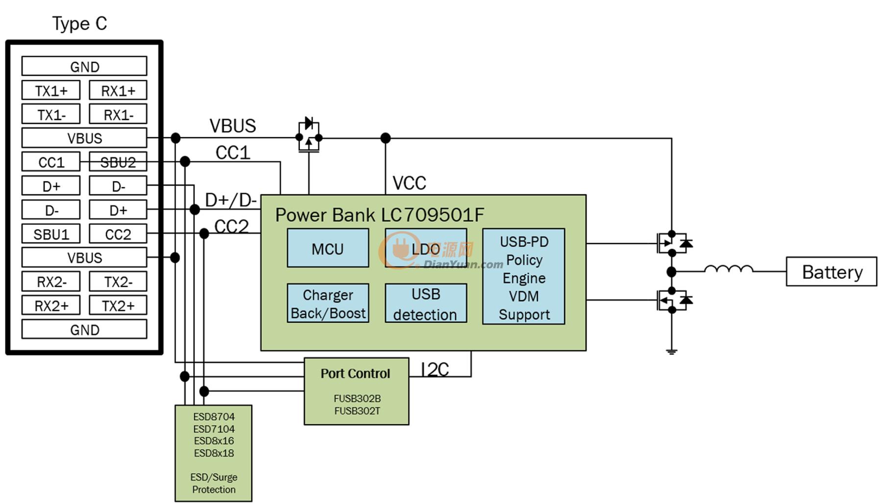

为了支持PD的所有功能,包括使用VDM的快速充电,移动电源制造商将需要转向设计一个智能控制器来提供通过USB PD提供的功能。例如安森美半导体的LC709501F。这高度集成的基于Flash的可配置设备汇集了所需的所有功能,通过多个USB接口管理锂离子电池提供的电源。图2所示为一个典型的应用示例。
图2:使用LC709501F的典型移动电源应用
Power Bank:移动电源
Charger:充电器
USB detection:USB检测
USB-PD Policy Engine:USB-PD策略协议
VDM Support:支持VDM
Port Controller:端口控制器
Battery:电池
通过安森美半导体开发的固件,配置也可扩展到使用VDM模式,因此制造商可增加额外的价值,如实施快速充电技术。
它直接驱动外部MOSFET以提供可扩展的电源,而它的开关控制器产生所需的电压,从5V到12V。通过选择合适的外部MOSFET,可支持所有的PD特性,包括快速充电3.0高压专用充电端口(HVDCP)A类。Buck/Boost拓扑使移动电源具有USB Type-C 双角色端口(DRP)和USB BC1.2,并且还包括电池状态特性,能使用四个LED来表示电池电量。利用USB 3.x的特性,智能手机应用程序可提供更多关于移动电源的信息,如充电状态、充电周期和充放电时间等。

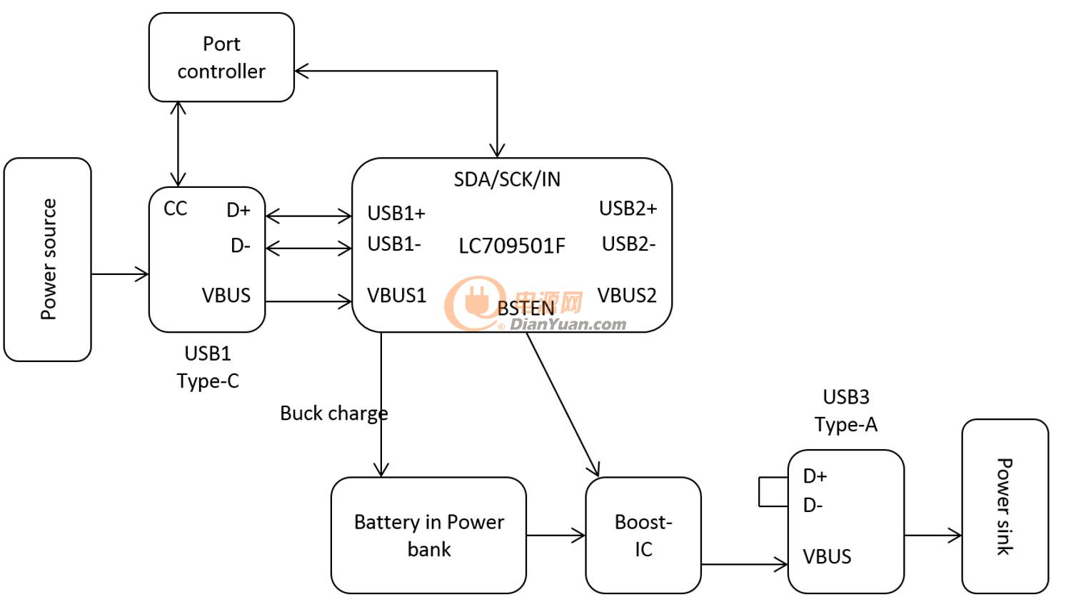

安森美半导体提供评估板以帮助制造商设计导入LC709501F和选择最合适的固件。例如,FW02支持一个Micro-B输入,在两个通道上支持Type-A输出,快速充电3.0 HVDCP,Boost自动启动和外部Boost IC用于进一步的功率输出,而FW05支持带有DRP和Type-A输出的Type-C,就像我们用作Boost自动启动和外部升压的IC一样。更多的固件版本正在开发中,以支持其他配置。图3是FW05提供的功能图示。
图3:LC709501F FW05提供的特性图示

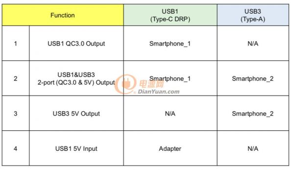

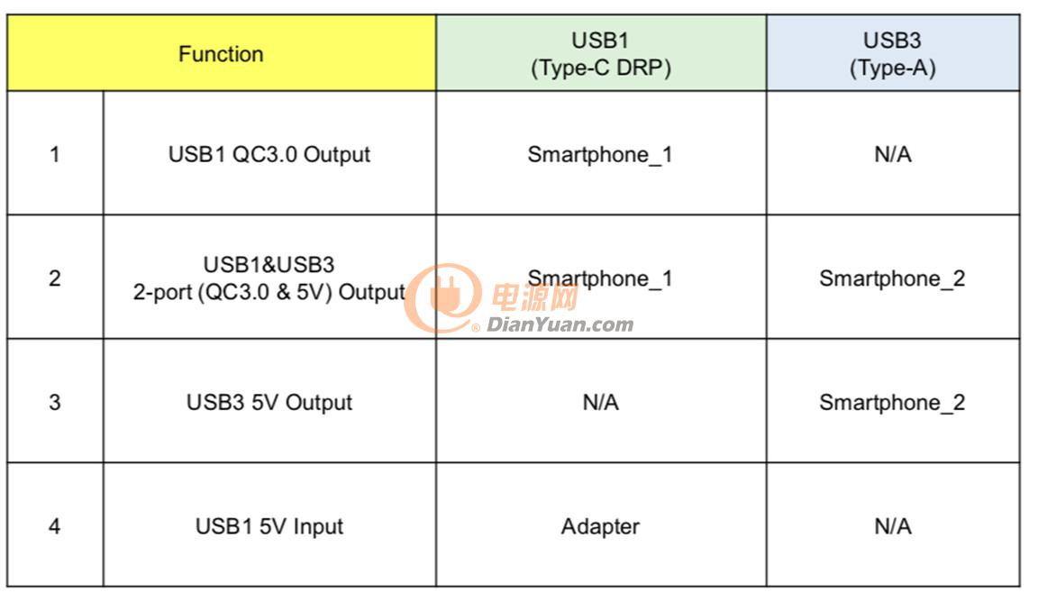

通过直接支持四个LED显示电池电量,制造商无需增加一个额外的微控制器,节省了物料单(BoM)成本和降低设计复杂性。评估板(器件型号LC709501EVA05GEV)实施FW05并支持四种模式,如图4所示。
图4:FW05的4种模式
Function:功能
2-port (QC3.0 & 5V) Output:双端口port (QC3.0 & 5V)输出
Type-C DRP:Type-C双角色端口(DRP)
Output:输出
Input:输入
Smartphone:智能手机
Adapter:适配器
图4:FW05的4种模式
