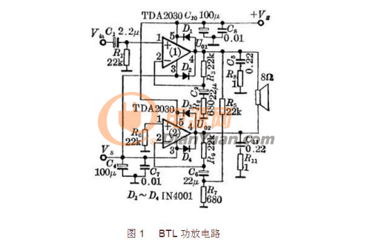

tda2030应用电路一:双电源供电BTL音频功放电路
1、虽然BTL 功放电路能把单路功放的输出功率扩展4倍,实际上却受到集成电路本身功耗和额定输出电流的限制,该电路若在VS=±14V工作时,PO=28W。
若在VS=±16V或±18V(TDA 2030A)工作时,输出功率会增加,但调试中应密切注视两块电路输出端(④脚)的直流电平,它们对地的电平都近似为零,为

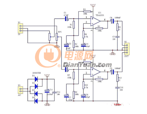

tda2030应用电路二:单电源供电音频功率放大器
2、单电源供电音频放大电路是典型应用电路, 由一块TDA 2030和较少元件组成单声道音频放大电路、装置调整方便、性能指标好等突出的优点。特别是集成块内部设计有完整的保护电路,能自我保护。

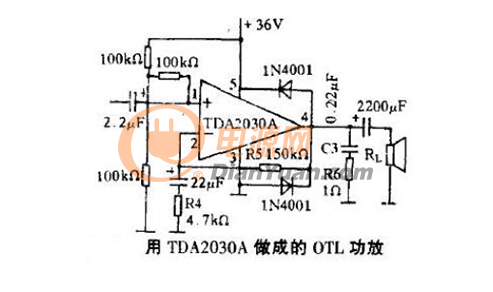

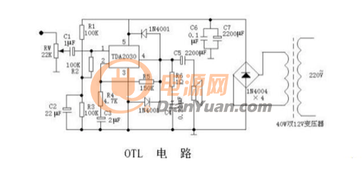

tda2030应用电路三:OTL形式的功放
3、OTL功放的形式:采用单电源,有输出耦合电容。如图1所示电路中的R5 (150 kΩ)与R4 (4.7 kΩ)电阻决定放大器闭环增益,R4电阻越小增益越大,但增益太大也容易导致信号失真。两个二极管接在电源与输出端之间,是防止扬声器感性负载反冲而影响音质。C3(0.22 uF)电容与R6(1 Ω)的电阻是对感性负载(喇叭)进行相位补偿来消除自激,该电路采用36V单电源,输出功率约20 W。

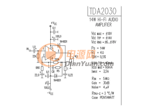

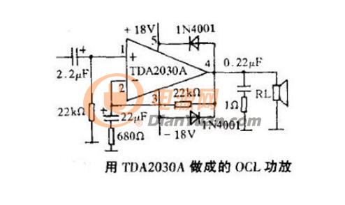

tda2030应用电路四:OCL形式功放
4、OCL功放的形式是采用双电源,无输出耦合电容,如图2所示,由于无输出耦合电容低频响应得到改善,属于高保真电路。双电源采用初级线圈中间点接地、上下电压对称相等的变压器,经过整流滤波后构成±18 V的双电源,输出功率为20 W。
七款tda2030应用电路图汇总

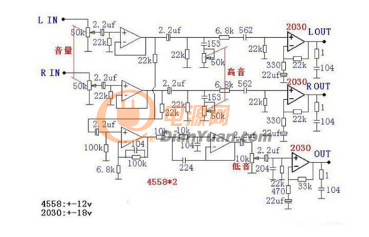

tda2030应用电路六:立体声应用电路
