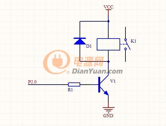

三极管有三种工作区:截止区、放大区、饱和区,如下图所示:

如上图所示,三极管控制继电器时,要处于那种工作状态呢?三极管不导通时工作于截至状态;控制继电器工作时,希望CE极的压降越小越好,处于饱和状态。所以三极管控制继电器时应该处于截至状态和饱和状态。那基极的电阻该如何选取呢?
再以上篇文章中的继电器为例,其参数如下所示:
三极管基极电阻的确定方法大解析!
继电器的工作电压为5V;
继电器的线圈电阻为125Ω;
根据以上两个参数就可以确定,当继电器处于工作状态时,根据欧姆定律流过的继电器的电流为I=5/125=40mA。通过查阅S8050的数据手册,可以找到其特性曲线,如下图所示。
三极管基极电阻的确定方法大解析!
由图中可以看出,如果CE极流过的电流为40mA的话,那流过B极的电流大约为200uA,即:(5-0.7)V/0.0002A≈20K。一般为了电路的稳定性考虑,将CE极电流的容量设计为计算值的2倍,即按照CE极电流为80mA来算的话,流过B极的电流约为480uA,4.3/0.00048≈9K。所以B极电阻最好10K以内,继电器才能很好的吸合。
