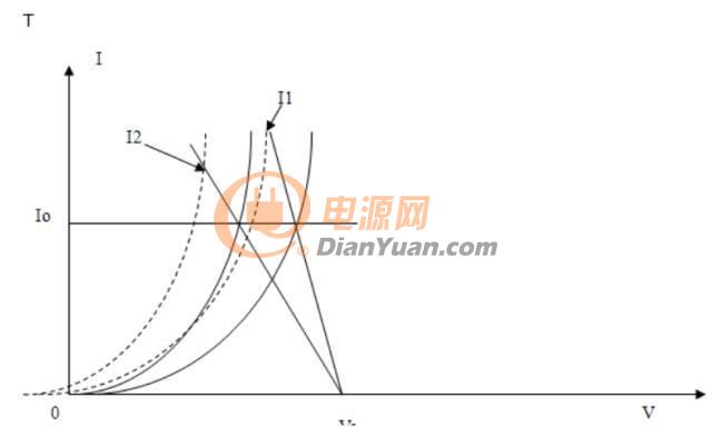

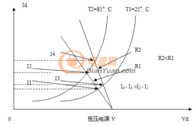

5. 多个LED并联后,采用恒压电源供电,能不能用不同的串联电阻来使电流平衡?
在常温下是可以的,但在温升以后就不能保持了。图6中就显示了这个问题,常温下的LED伏安特性以实线表示,两个LED的伏安特性在斜率上略有区别,在用恒压电源Vo供电时,选用不同的电阻,可以得到同样的正向电流Io。但是当温度升高时,其伏安特性左移,如虚线所示。因为还是原来的恒压和原来的电阻,此时的电流却变成了I1和I2。不等于原来的Io了。
LED驱动电源必须要恒流源?
图5. 串联电阻可以在常温下保持其电流不变,但在温升以后就不能保持电流平衡。

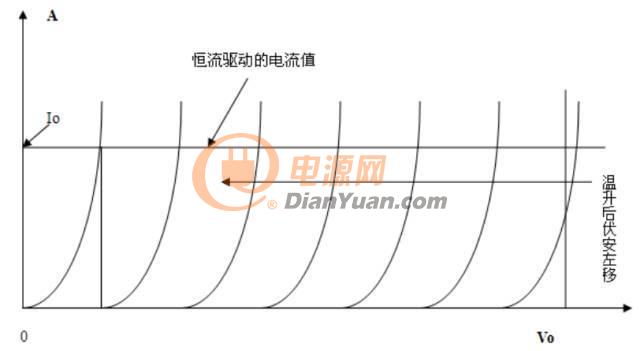

6. N个LED串联后,假如用恒压电源供电,其温度效应(由温升而引起的电流增加)将会扩大N倍
这是因为所有LED串联以后相当于各个LED的伏安特性沿电压轴串联
LED驱动电源必须要恒流源?
图6. 多个LED串联,相当于多个伏安特性在恒流点叠接,加电以后温度上升,所有伏安特性左移。
温升以后,N个伏安特性都左移,就使电流的增加也加大了N倍。如果采用恒流电源供电,那么温升以后,仍然能够保持电流恒定为Io。
7. 多个LED串联时,采用恒流电源供电时,可以利用伏安特性的温度效应推测其结温的上升度数
在很多应用中(例如日光灯、路灯),往往将很多LED串联,这时候,LED的温度系数效应就更加明显。因为采用恒流电源供电时其效果相当于把每一个LED的伏安特性沿电压轴叠加。假如温升为60度,那么伏安特性将会向左偏移0.12V,如果10个LED串联,所有伏安特性全部左移,总偏移就会达到1.2V。这是相当可观的数字。反过来也可以利用LED的这种特性来测量其结温,例如有一个10串3并的LED组合,在接上恒流电源以后,测得其正向压降从32.3V降低到30.6V。变化达1.7V。那么可以推测其结温升高为1.7/10/.002=85度
