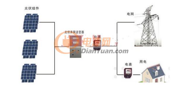

光伏逆变器结构
逆变器作为一种直交流转换的电力调整装置,分为升压回路和逆变桥式回路两大部分,主要由半导体器件构成。主要半导体器件如下:
1)电流传感器:要求其精度高、响应快、耐低温、耐高温等,不同功率所采取的电流传感器不同,一般采用霍尔电流传感器来进行电流采样;
2)电流互感器:电流范围广,一般采用BRS系列电流互感器;
3)电抗器。
光伏逆变器主要有哪十大常见故障及处理方法?
光伏逆变器工作原理
光伏逆变器由升压回路和逆变桥式回路构成,升压回路主要用于将直流电压升压至逆变器输出所需直流电压,逆变桥式回路主要用于将升压后的直流电压转换为固定频率的交流电压。因此,经升压回路和逆变桥式回路完成将直流电转换为交流点的功能。

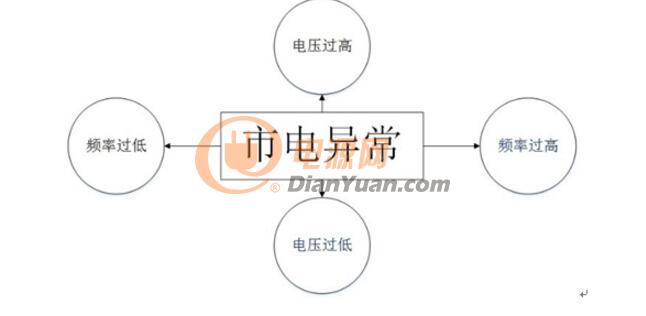

1、市电异常
市电异常分为市电电压过低、过高,市电频率过低、过高(分别对应错误代码F00-F03)
①确认机器选择的安规标准是否符合当地电网要求。
②检查AC输出接线端是否连接可靠,用万用表测量电压是否正常。
③将PV输入断开,重启机器,观察机器是否可以恢复正常。
④故障未排除,联系分销商。
