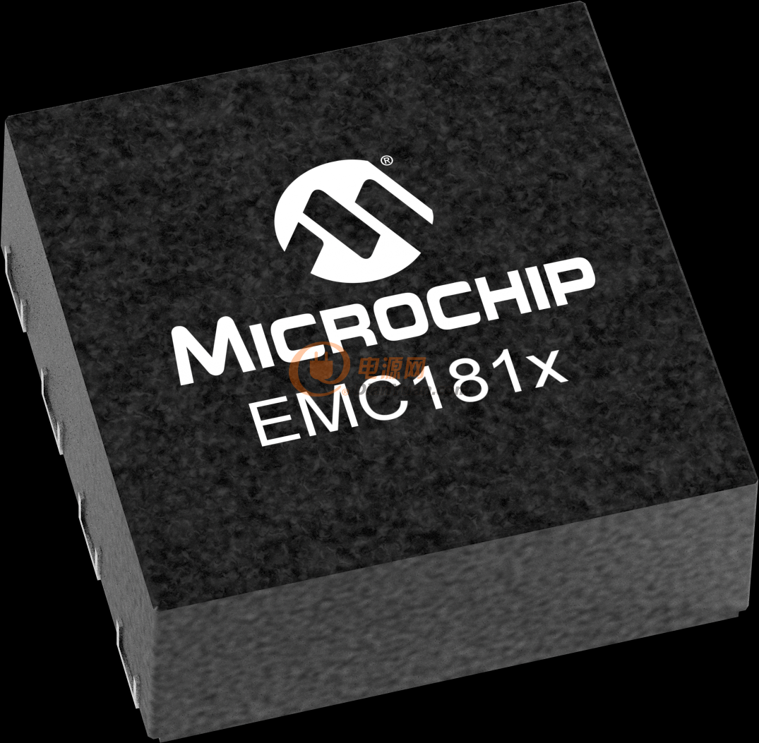

利用单个集成温度传感器监控多个位置的温度,可减少电路板复杂度、简化设计。EMC181x温度传感器系列的工作电压为1.8V,提供多条远程检测通道,可适应从2到5条通道的不同设计需求。该系列产品非常适合从3.3V系统迁移到更低电压轨的应用,例如电池供电的物联网应用、个人计算设备、现场可编程门阵列(FPGA)和图形处理器(GPU)。另外,EMC181x系列的寄存器和电压与Microchip颇受欢迎的3.3V EMC14xx温度传感器兼容,使得向1.8V应用迁移可测试并且可行。该传感器提供采用8引脚2 x 2mm封装的三通道传感器和采用10引脚2 x 2.5mm封装的五通道传感器,因此还可以降低远程温度监控所需的设备数量。
