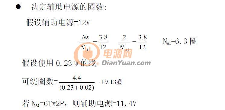

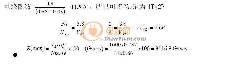

◆ 其它:
因为输出为3.3V,而TL431 的Vref 值为2.5V,若再加上photo coupler上的压降约1.2V,将使得输出电压无法推动Photo coupler 及TL431,所以必须另外增加一组线圈提供回授路径所需的电压。
假设NA2 = 4T 使用0.35ψ线,则
四类充电器:每个元器件的经验选型方法!(下)

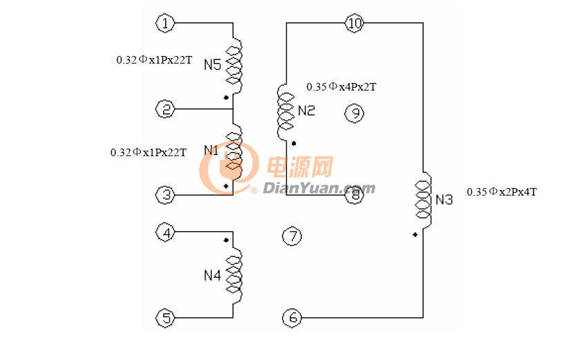

◆ 变压器的接线图:

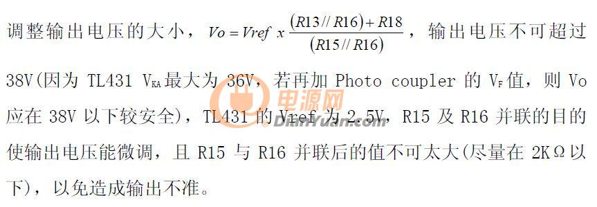

3.27U3(TL431)、R15、R16、R18
