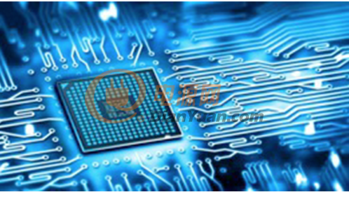

1、芯片测试仪: 电压低于85%时,测试仪停止工作,芯片、主板被毁坏

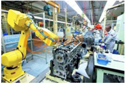

2、工业机器人:由机器人控制对金属部件进行钻、切割等精密加工的机械工具,为保证产品质量和安全,工作电压槛值一般设为90%,当电压低于此值、持续时间超过40~60ms时,被跳闸。

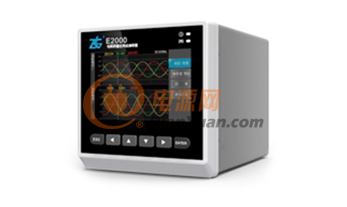

方案原理:利用大功率可编程电源模拟现成电压跌落发生条件,分为2路输出,一路将信号输入到UPS电压补偿柜,经过UPS电源补偿后的回路接入E2000电能质量在线监测装置上。另外一路将信号直接输入另外一台E2000电能质量在线监测装置的上,形成数据对比。同时为了验证的可靠性,加入了示波器进行波形捕捉。
试验条件,包括单相电压跌落与三相电压跌落,跌落幅值为标称电压的90%,70%,50%,40%等,跌落持续时间10ms,15ms,30ms,1s,30s,60s等。
QQ20180927-092910
E2000电能质量在线监测装置准确、快速、完整捕捉了电压暂降发生的波形,同时经过2个E2000通道的数据对比,也认证了供应商UPS电源补偿的可靠性,有效保障了现场设备的安全运行,达到电压暂将测试和治理的目的。
