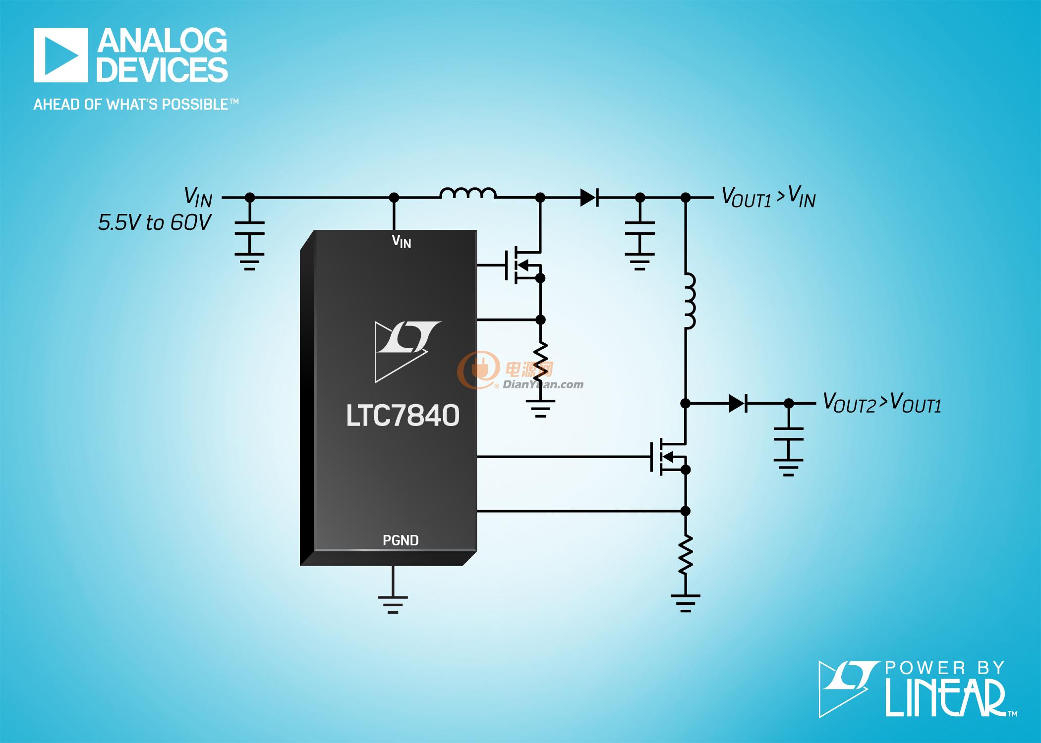

Analog Devices, Inc (ADI) 宣布推出 Power by Linear™ LTC7840,这是一款两相异步升压控制器,可驱动两级外部 N 沟道功率 MOSFET 。该器件可以配置为单路或双路输出升压稳压器,或者如需提供较高的电压,则第一个通道的输出可以馈入第二个通道的输入,从而产生一个超过几百伏的输出电压。LTC7840 的一种典型应用是利用第一个通道将 12V 输入电压提升到 48V,第二个通道将 48V 升压至 240V 并提供高达 700mA 的输出电流,因而使其非常适合汽车、工业和医疗应用。
ADI新闻稿(LTC7840)-图1-1
LTC7840 在 5.5V 至 60V 的输入电压范围内工作,并根据外部组件的选择来调节输出电压。可对多达 4 个功率级采用异相时钟,以最大限度降低输入和输出滤波要求。外部 MOSFET 以一个固定的频率 (设置范围为 50kH 至 425kHz) 执行开关操作,并可同步至一个外部时钟。LTC7840 的每个通道还可以配置为 SEPIC 或反激式拓扑,从而使其拥有高度灵活性。其他特点包括可调最大占空比、可调最短导通时间,以及峰值电流模式控制下的过载和过压保护。
