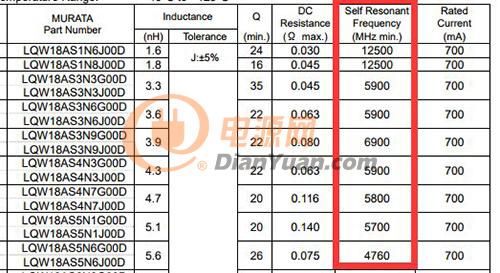

C0G/NP0类的低损耗电容和高Q值RF绕线电感datasheet中一般都会主动标出自谐振频率的具体值和测试方法。简单地说,电容在低于自谐振频率的区间内才有作为容性元件的利用价值,电感在自谐振频率内才有作为电感的利用价值。

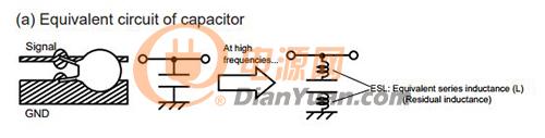

RLC电路中,当系统阻尼R提供的衰减不足时,容抗和感抗相互抵消,能量在LC间来回传递,这就是"谐振"。直插电容的引线、MLCC内部高密度金属电极和焊接端子都能提供少量的寄生电感(Parasitic Inductance),这是分立电容元件"自"谐振的根本原因。

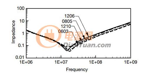

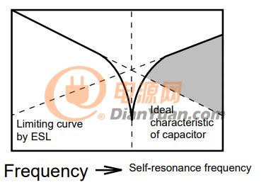

MLCC有经典的V型阻抗-频率曲线。随着频率升高,寄生电感的影响开始凸显,阻抗先变小再变大,这是MLCC的固有特性。曲线中的最低点就是MLCC的自谐振频率。
图3 自谐振频率在曲线中的位置

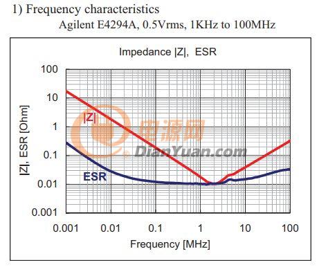

事实上,不同厂家的大尺寸高容MLCC的自谐振频率大都分布在1-3MHz范围内,这也刚好也是目前嵌入式系统中追求small solution size DCDC芯片方案的开关频率范围。设计MHz DCDC电路时,把电容自谐振频率加进checklist,核算高频下电容有效容值是否足够。高效的filter bank对于降低嵌入式系统中板载DCDC的BOM cost、提高系统的功率密度和PCB元件密度都是有好处的。

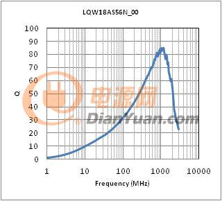

LNA电路直流偏置通路上的RF choke为不同放大器间提供了有效的隔离,避免振荡——前提是你的电感没有超自谐振频率工作。Q值最高点为自谐振频率点,随着频率上升,绕线间的寄生电容开始捣鬼,Q值快速下降,这会降低电路的工作效率。SMD的RF绕线电感有不少厂家能生产,按需选型即可。
