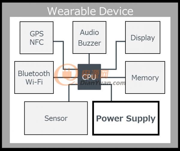

上述电子设备由负责整体控制的CPU(Central Processing Unit)、用来获取所需信息的传感器、进行信息通信的无线设备等组成(图1),通过适当处理这些信息来实现各种功能。电源IC的作用是使电池稳定供给这些部件工作所需的电源电压。而且,电子设备即使进入待机状态,也需要对外部信号立即响应,因此监测外部信号的功能会继续工作。这就需要电源IC也始终保持工作状态,以保证该功能的电源电压供给。因此,降低电源IC自身的消耗电流是实现电池长时间续航不可欠缺的因素。

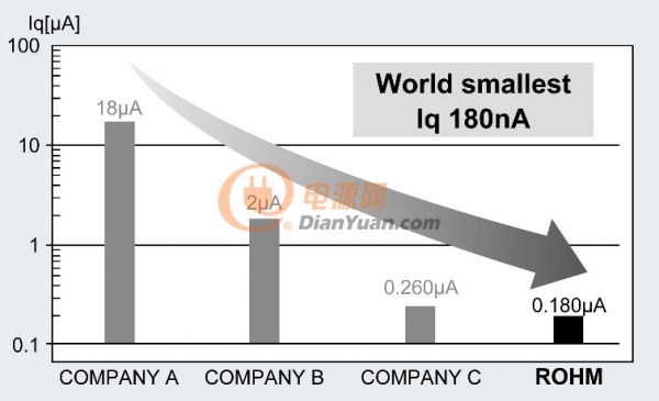

搭载了该Nano Energy技术的产品包括“BD70522GUL”。BD70522GUL在支持电池驱动的开关稳压器中,实现了180nA的世界最小(截至2018年1月ROHM调查数据)消耗电流(图2)。下面介绍一下BD70522GUL所搭载的Nano Energy技术。
[图1] 可穿戴式设备的组成示例   
[图2] 与竞争对手的消耗电流比较

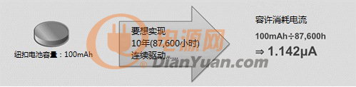

纽扣电池10年驱动
纽扣电池中最有名的产品是CR2032。这种电池的标称容量为220mAh,是各公司的通用规格。为了使用这种纽扣电池连续10年驱动电子设备,需要估算所需的电源IC工作时消耗电流。虽说电池容量是220mAh,电源IC也不可能消耗掉所有的电量。在此多估算一些,按照假设电源IC可消耗100mAh来计算。
ICC(消耗电流)=100mAh(电池容量)÷87,600h(10年)≒1μA(图3)
这个1μA的值就是电源IC工作时容许流过的平均消耗电流上限。也就是说,电源IC的消耗电流为nA量级是必要条件。这样就可以无需增加电池的容量而是通过无限减少电源IC的消耗电流,来延长电子设备的连续驱动时间并进行功能扩展。BD70522GUL将消耗电流削减至180nA,大幅延长了电池续航时间。
[图3] 纽扣电池10年驱动的必要条件

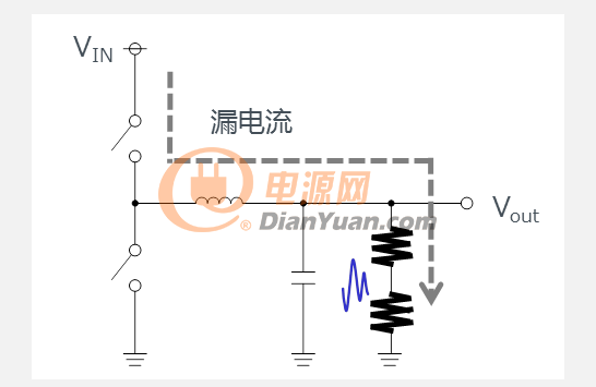

“对元件漏电流的影响增加”是指组成电源IC的部件中MOS(Metal Oxide Semiconductor Field Effect Transistor)晶体管相关的问题。该晶体管即使在OFF状态下也会流过一定的漏电流。该漏电流产生于内部电路或输出段。例如,以流入反馈电阻的漏电流为例(图4),如果是之前的电阻值,则相对于输出电压产生的稳态电流(=输出电压÷反馈电阻)漏电流十分小,因此可以忽略;但电阻增大后,稳态电流会变小,将无法再忽略漏电流的影响。

[图4]削减消耗电流带来的课题(漏电流) 

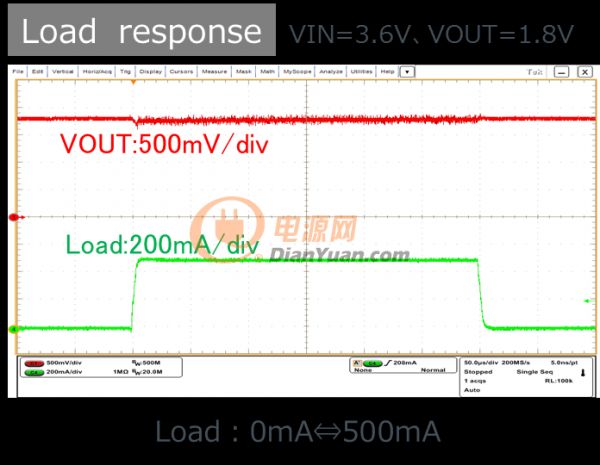

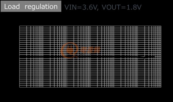

下面介绍一下解决控制监测部的相互制约的矛盾关系的技术。如前所述,减少控制监测部的消耗电流会导致响应速度恶化。而且,还有一个由控制监测部决定的重要电路特性。那就是稳定的输出电压。以传统的控制监测部的电路结构,不可能同时改善“低消耗电流、高速响应、高精度”这三大特性。但是,利用BD70522GUL中搭载的Nano Energy技术,通过全面改善电路结构,成功地使以往无法同时实现的三大特性得以同时改善。并且实现了世界最小的无负载时消耗电流、负载波动时的高速响应性(Load response)、整个负载范围内稳定的输出电压(Load regulation)(图8,9)。
[图8] BD70522GUL 高速响应特性
[图9] BD70522GUL 输出电压稳定性
