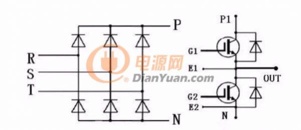

1、整流桥的静态测量
三相桥式整流电气原理图见图,测量方法同普通二极管。整流单元测量参考数据见表1.1。
2018052913073769
三相桥式整流和IGBT电气原理图
2、逆变续流二极管的静态测量
逆变单元电气原理图见图1.1.2,测量方法同普通二极管。一般情况下,可通过测量IGBT的续流二极管判断其损坏情况,数据参考表1.1.3。

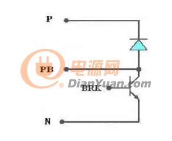

3、制动单元的静态测量
制动单元原理图见图1.1.3。
图中BRK为制动触发端。根据使用环境,用户可在端子P和PB之间接制动电阻,电阻规格的选取参考KVFC+系列变频器用户手册,此处不再赘述。
2018052913081746
图1.1.3 制动单元电气原理图

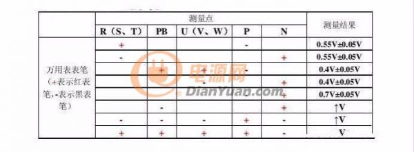

表1.1 七单元IGBT测量参考值
快速测量模块小技巧:放在P端子上的表笔不动,另一表笔分别测量R、S、T、PB、U、V、W、N,再对照上表中的参考数值,判断其正常与否。实际测量的数值在与表中的范围或差距别不大即算正常。见图1.1.4。
