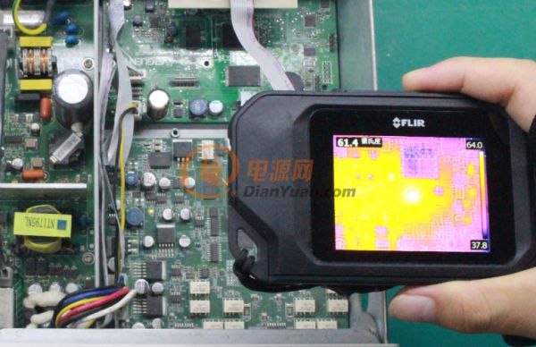

能测得被测物体外部表现出来的温度,需要通过对被测问题表面发射率修正后才能得到真实温度,而且测量方法受到被测物体与仪表之间的距离以及辐射通道上的水汽、烟雾、尘埃等其他介质的影响,因此测量精度较低。日常我们经常用的方法有光谱测温技术、全息干涉测温技术、基于CCD的三基色测温技术、以及如下图1所示的红外辐射测温技术:
图1.非接触式红外热成像仪

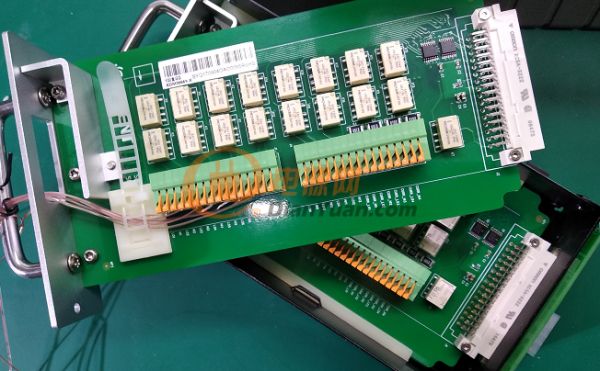

(4).扫描卡以及K型热电偶用于采集温度数据,如下图:
图3.连接热电偶的数据采集卡

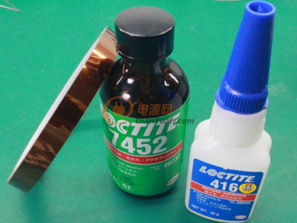

(5).热电偶胶以及高温胶纸,高温胶纸用于固定热电偶,然后再使用热电偶胶将热电偶固定到要测试的部位:
图4.高温胶纸和热电偶胶

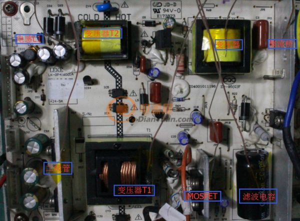

(1). 依线路情况先确定要测试温升的元器件(开关MOSFET, 开关变压器, 初级整流滤波电容,次级整流管, 滤波电容,滤波电感), 后用热电偶胶将温升线紧密粘贴所确定的元件,如下图
图5.需要测试温升的元器件以及热电偶

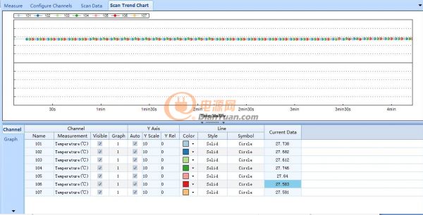

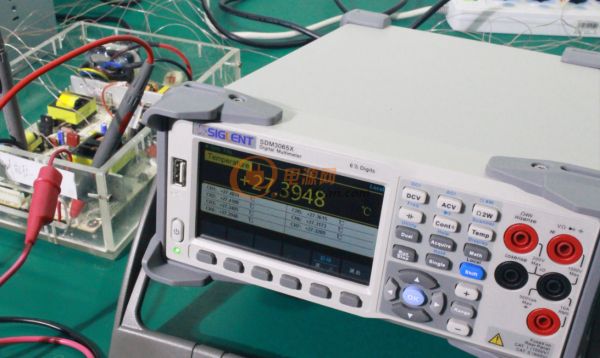

(2)需要先对热电偶进行编号后,以便在仪器上分辨出各自通道对应的温度,未开机时可以看到环境温度27℃,如图:
图6.安装数据采集卡的台式万用表SDM3065X

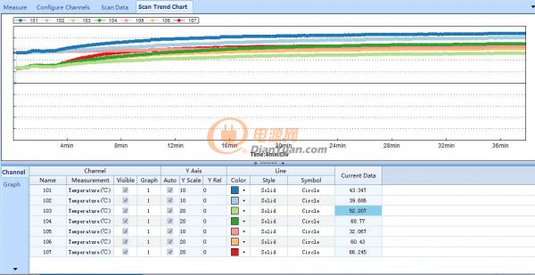

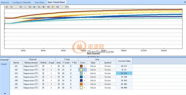

 (4). 用SDM3065X万用表的扫描卡功能,配合PC上的easyDMM上位机软件,分别记录半载35分钟以及满载25分钟,开关电源关键元器件温度数据以及元器件的温度趋势图,如图7&8&9:
图7.室温27℃测得温度趋势图
图8.半载输出80W元器件温度趋势图
图9.半载输出150W元器件温度趋势图

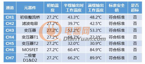

测试结果分析如下表二:
表二.温度测试结果分析
