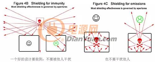

2、屏蔽的概念
屏蔽相当于一个滤波器,放置于电磁波的传播路径上,对其中的一部分频段形成高阻抗。阻抗比越大,屏蔽效能越好。

3、大的间距、矩形屏蔽会更好
(1) 电路之间、屏蔽之间更大的间距能够减少相互干扰;
(2) 矩形(或不规则)的屏蔽外形,能够尽量避免频率共振;正方形的外壳往往容易引起共振;
但总的来说,电路板一般位于屏蔽体内,其元器件、线路等都会改变预期的共振频率点,所以不必太操心。

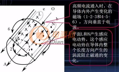

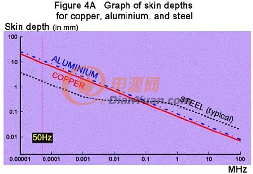

4、趋肤效应
webp-1
趋肤深度
工程上定义从表面到电流密度下降到表面电流密度的0.368(即1/e)的厚度为趋肤深度或穿透深度Δ:
webp-2
式中:
μ-导线材料的磁导率;
γ=1/ρ-材料的电导率;
k-材料电导率(或电阻率)温度系数;
webp-3
上图:不同频率下三种金属的趋肤效应深度(频率越高,深度越浅,越趋肤);趋肤效应以传导的角度看,是希望趋肤深度深的,那表示导线的利用率高;但是对于屏蔽,是希望趋肤深度浅的,这样就能以较薄的金属屏蔽更多的电磁频段;50Hz的趋肤深度5~15mm,很难屏蔽……
用于屏蔽的金属应有良好的导电及导磁性能,厚度根据干扰的最低频率所产生的趋肤深度来定。一般1mm的低碳钢板或者1μm的镀锌层就能满足一般的应用。(这也是实际中常看到机箱壁上镀锌的原因)

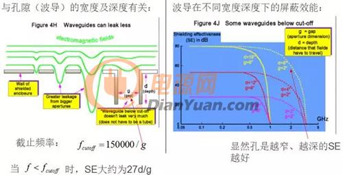

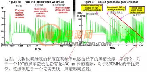

5、孔隙
如果屏蔽体的整个壳体是无缝无孔的,那么对于30MHz的电磁波来说,要达到100dB的衰减效果不是难事。问题就在于他们不是无缝无孔的:
webp-4
在一个完美的屏蔽壳体上开一个洞,相当于构成一个半波共振缝隙天线,屏蔽效能SE与孔的最大尺寸d、电磁波波长λ关系如下:
webp-5
那么对于之前提到的30MHz,波长10m,假设有一个USB口(孔径对角线尺寸10mm),换算下来SE为54dB,d越大,SE越小。

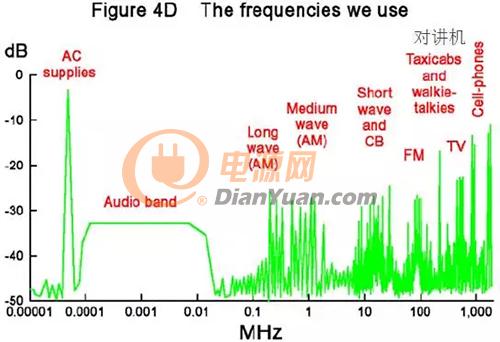

我们常用到的电磁波频段:
webp-6

孔隙、平率与屏蔽效能的大致关系:
webp-8

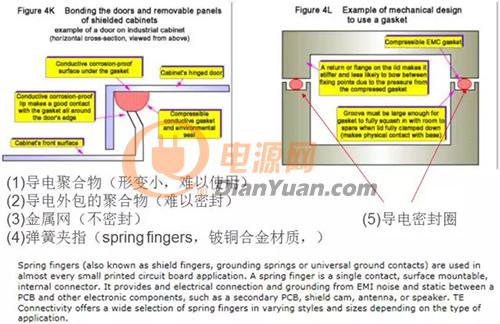

要达到40dB的SE,通常需要用导体垫圈、弹簧夹指来进行密封,注意内部元件与屏蔽罩的间距、数据总线与开孔和缝隙之间的距离。
还要注意,当屏蔽体中有电流,且电流的前进方向上有孔缝挡路,迫使电流绕行时,将引起孔缝类似天线而发射磁场,通过孔缝变化的电压产生磁场。

7、截至波导
webp-9
8、垫圈
采用良导体,用于填缝,能承受一定的挤压变形,抗腐蚀、经久耐用。

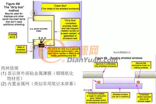

9、可视组件的屏蔽
webp-12
10、通风孔的屏蔽
将通风孔做成两种形式:
(1)金属网格(类似蜂窝铝板)
(2) (截至)波导

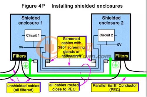

13、屏蔽罩的安装
webp-13

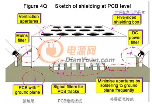

14、板级屏蔽
webp-14
