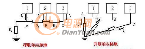

单点接地
单点接地,顾名思义,就是把电路中所有回路都接到一个单一的,相同的参考电位点上。如下图所示。
单点接地可以分为“串联接地”和“并联接地”两种方式。串联单点接地的方式简单,但是存在共同地线的原因,导致存在公共地线阻抗,如果此时串联在一起的是功率相差很大的电路,那么互相干扰就非常严重。并联单点接地的方式可以避免公共地线耦合的因素,但是每部分电路都需要引地线到接地点上,需要的地线就过多,不实用。
