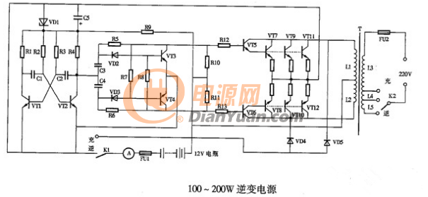

逆变电源把直流电逆变成交流电的电路称为逆变电路。在特定场合下,同一套晶闸管变流电路既可作整流,又能作逆变。如下图所示:
交流转直流电路图大全

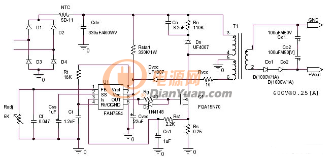

高电压升压电源电路:交流220V转直流600V开关电源电路
规格:
输入电压= 220Vac±10 % 50/60Hz
输出电压= 0~600Vdc 0.25A
开关频率: 70~100kHz的
设计指南:
DCM的模式下,输出功率为200瓦
输入有效值电流的劣化状况连续电流模式计算公式为:
交流转直流电路图大全
如果最佳操作占空比设定为D = 0.35 ,然后输入峰值电流
交流转直流电路图大全
因此,电压检测电压等级限制从FAN7554数据是1.5V
交流转直流电路图大全

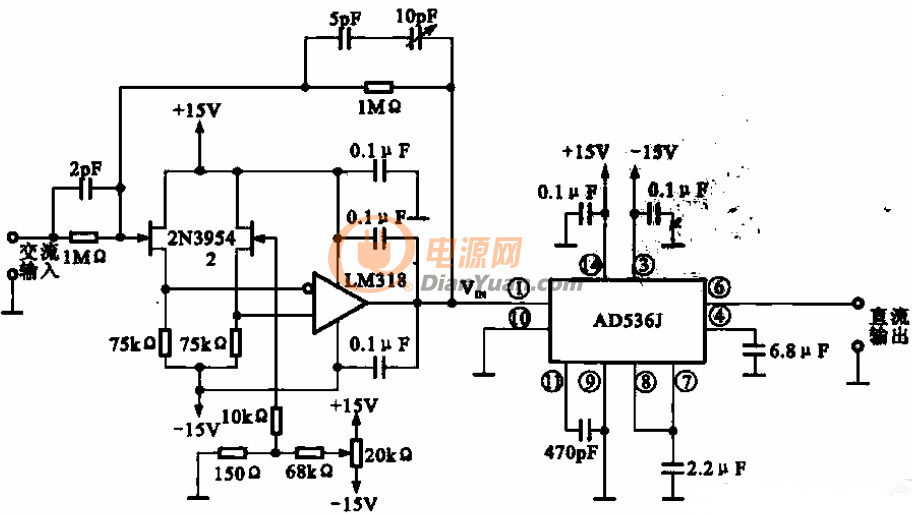

精密交流直流转换器电路如下图所示:
交流转直流电路图大全
